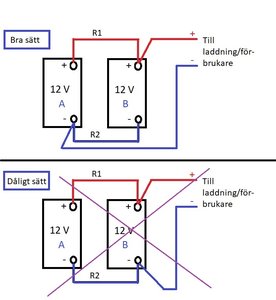

Det här är lite svårt att förklara, men jag ska göra mitt bästa. Det handlar om Kirschoffs lagar för ström och spänning
På det "Dåliga sättet" (se bilden) sker en strömdelning vid laddning så att en del av strömmen går till "Batteri B" direkt så att säga.
Den andra strömmen går till "Batteri A", men dessutom genom motstånden i kablarna "R1" och "R2".
Det inre motståndet i blybatterier är väldigt lågt, tusendels ohm. Detta betyder att motstånden i R1 och R2 är såpass höga i jämförelse att de påverkar strömmen.
Vi strömdelningen tar strömmen i första hand den lättaste vägen och en lägre ström går genom grenen med motstånden.
Strömmen blir alltså större till Batteri B än till Batteri A både vid laddning och urladdning.
Det spelar ingen roll om strömmen är hög eller låg, det skiljer alltid.
Exempel:
Vid laddning kanske det blir 5 A till Batteri B och 4 A till Batteri A.
Inte förrän Batteri B blir fulladdat kommer strömmen (och därmed laddningen) till Batteri A att komma ikapp.
Vid urladdning blir det samma sak, batteri B lämnar mer ström än Batteri A eftersom R1 och R2 "bromsar" strömmen.
Om man inte laddar fullt varje gång och inte laddar ur helt varje gång kommer laddningen i de båda batterierna aldrig bli detsamma.
På det "Bra sättet" blir strömmarna alltid lika i båda grenarna (om vi bortser från ev. skillnader i polskor mm).
Enkel jämförelse med vattentankar:
Om man ersätter batterierna med vattentankar och R1 och R2 med 2 st strypventiler så kommer ju Tank A (= Batteri A) att få ett lägre flöde än Tank B (Batteri B) eftersom strypventilerna begränsar flödet till Tank A både vid fyllning och tömning av tankarna

Tack! Väldigt pedagogiskt!
