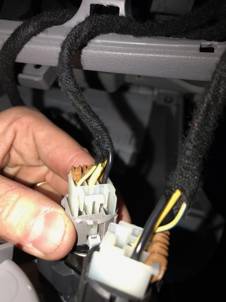

Jag vill montera ett uttag till vänster om ratten och tänkte tjuva från befintliga uttag men i dessa sitter tre kablar... är den tredje jord? Kan man sno ström därifrån ändå och strunta i jorden på mitt nya uttag?
GTV6
1.735
Håbo
23263
Sv: Installation utav 12V uttag i bodelen
Menar du att det går tre sladdar till ett cigg uttag?
Om, kan det möjligen vara belysning runt uttaget?, dvs +12V till uttaget, jord samt +12V från instrumentbelysningen?
