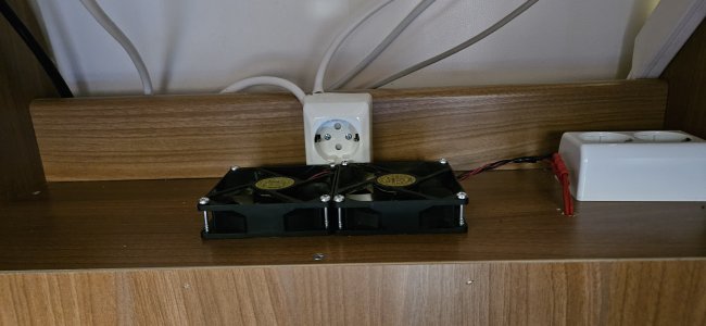

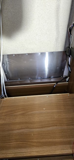

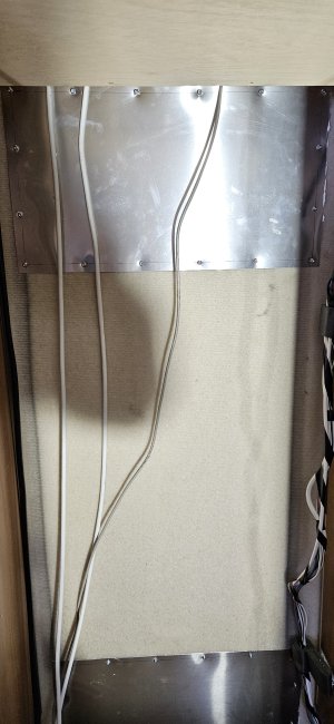

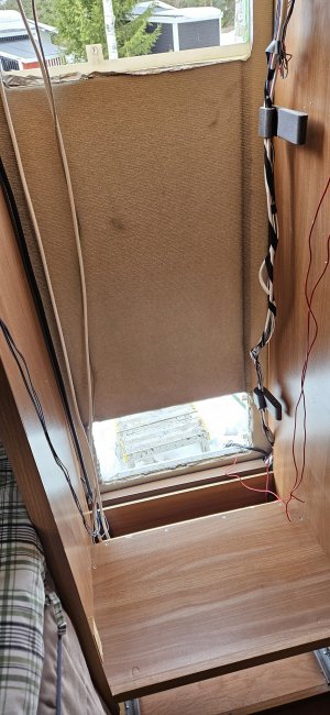

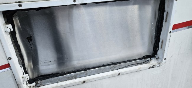

Har nu testat kylskåpet och efter tre veckor i Tyskland, Moseldalen och Rehndalen kan jag bara säga Varför i h...e har jag inte gjort detta tidigare. Inga problem med kylan fastän vi hade 27 grader varmt, bilen stod i solen. Efter några dagars användning var vi tvungna att höja lite i kylskåpet annars hade varorna frusit. För att testa stod vi utan ström ett par gånger, tre dygn med kyl/frys på och andra förbrukare såsom lampor, tv och radio. Inga problem med batteri banken (200amp litium).
Bifogar några foton.
