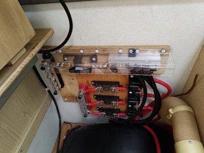

Först blev det att fixa klart fästet för negativa alu busbaren, samt montera panelen på sin plats.

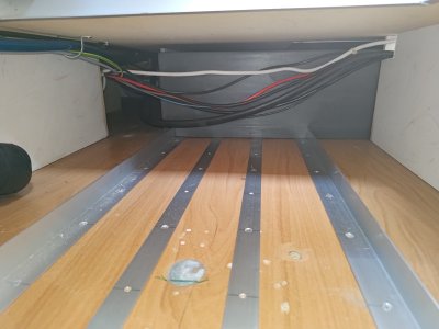

Därefter justera elstammen som går i utrymmet där batterierna ska sitta, tyvärr saknade jag korta montage skruv, så kunde inte fixera den på sin nya plats längst in.

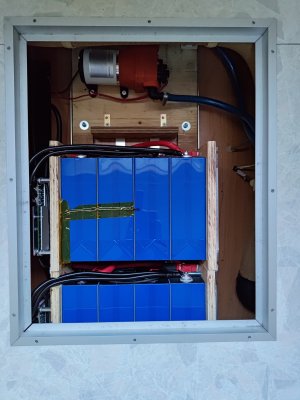

Ta upp hål för kablar från batterierna:P_20250630_185102.jpg

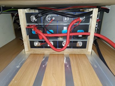

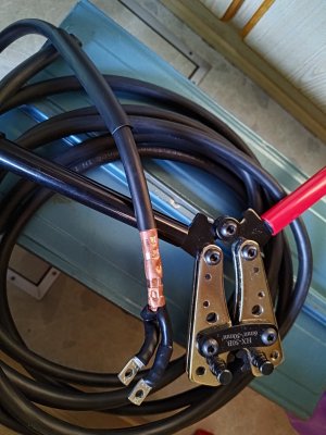

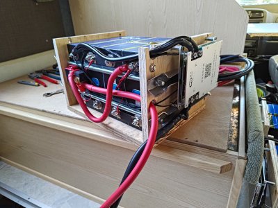

Pressa färdigt batterikablar, och fästa på batterier..
Och så slutligen skjuta in dem på plats igen!
Det är inte många millimeters marginal, men gsg!

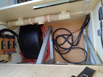

Slutligen koppla in de kablar jag kunnat pressa färdigt.
Det är fortfarande ett litet orm-bo kvar, men det mindre!
Så varför är inte även alla positiva kablar pressade och monterade? Jo, jag hade tyvärr råkat ta kabelskorna som var tänkta där, och använt dem när jag improviserade en lösning för säkringen på batterierna.

I onsdags däremot blev det att ta ut lite komp, för att sedan åka till Hjertmans i Bromma där de hade kabelskorna jag behövde i butik!
I butiken hittade jag även en sak jag tänkt tillverka själv (men börjar inse att tiden inte räcker till), petskydd till mina busbars.

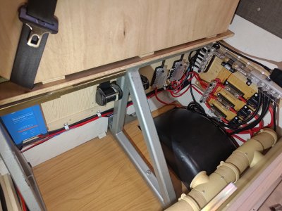

Med kabelskor i rätt storlek kunde jag så montera även säkringshållare.
Igår blev det samma sak igen, sluta tidigt, men den här gången åka till först Hornbach, sedan Bauhaus och slutligen Biltema, allt i jakten på kablage i rätt dimensioner och färger för att skarva kablage för att nå fram till nya placeringen av anslutning till batterierna.
Jakten gav dåligt resultat, och jag fick snopet nöja mig med 2m blå kabel.
Nåja, fick lov att improvisera lite, och det går ju alltid att räta till i efterhand!
Kablar skarvades, kontakter pressades, huvud kliades, multimetern användes.. jag kunde inte riktigt förstå varför kontrollpanelen och övriga funktioner i bilen fungerade efter att jag bara kopplat utan att sätta i säkringar! Till slut kom jag på, elblocket har ju säkringar, och den negativa sidan matar ju ändå (och kabeln för huvudström till panelen / elblocket kopplades utan säkring).
Efter en hel del trixande var så det mesta på plats, kanske inte snyggt, men säkert och gott nog för att testa att allt fungerar!
Och fungera gjorde det! Allt har nu ström och är uppsäkrat som tidigare, även om dragning ska ändras, kablar ska snyggas till och märkning ska ordnas!

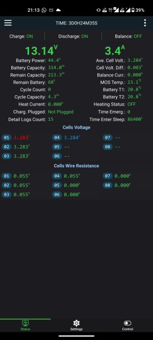

Kontrollerade även att laddning och shunt fungerar, vilket de gjorde.
Dock så måste jag ändra inställningarna lite för shunten, den är lite väl ivrig att sätta batteriet till 100% SOC.
Även BMSerna fungerar som de ska.

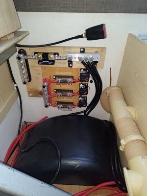

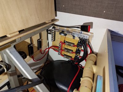

Visa bilaga 240180

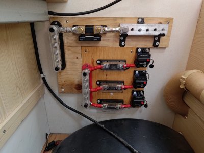

Visa bilaga 240183

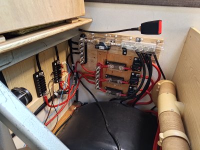

Visa bilaga 240184

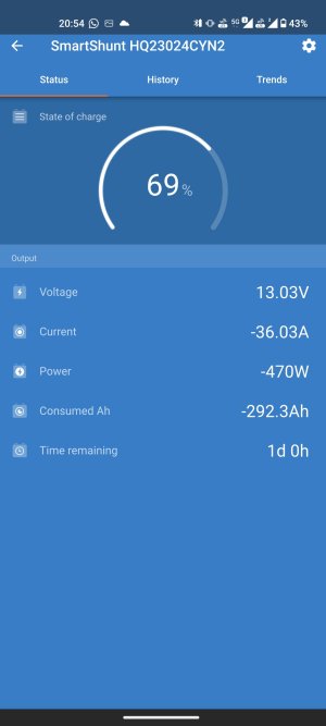

Visa bilaga 240185
