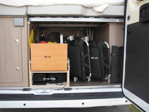

Jag tänker lämna ca 30 cm till höger att ställa stolar och bord på. Det ger ca 60 x 140 kvar att använda till ett utdragbart lastgolv. Givetvis är det bra om skenorna klarar en rätt stor vikt om man köper med sig t ex vin från södern men viktigast för mig att det blir lättöverskådligt och lättillgängligt.
30 cm till stolar verkar lite smalt för 2 stolar och ev ett bord.
Tänk på att du skall komma åt frystömningen.
En sarg runt rörliga golvet gör det lättare att fästa skenorna.
Jag tog bort surrningsöglorna på gasolsidan, de fästpunkterna kan du kanske använda som fäste för plyfan på golvet.

Jag har både stolarna och bordet redan så jag kan mäta exakt men de tar inte mer än 30 cm. En liten sarg kan jag tänka mig för att fästa i. Den gör ju också att backarna står kvar bättre.
Tack för alla goda råd och bra bilder!

Jag kör med smartstore plastlådor 8 st , stolar ovanpå. De fyra inre är inte lätta att komma åt. Även jag har tänkt på släde.
