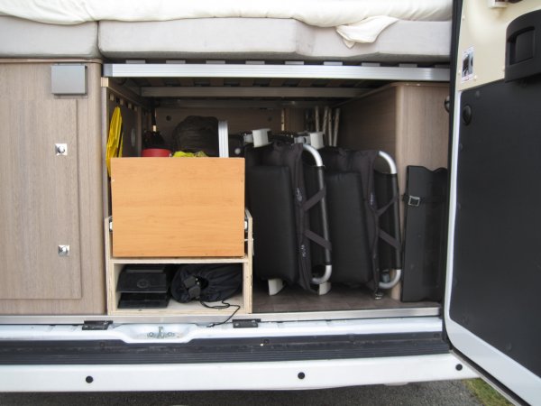

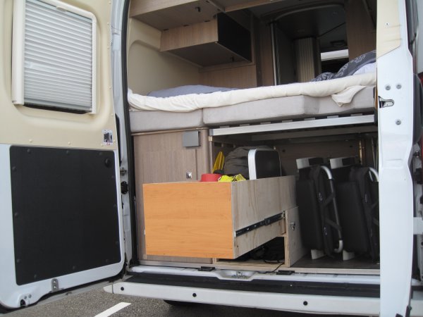

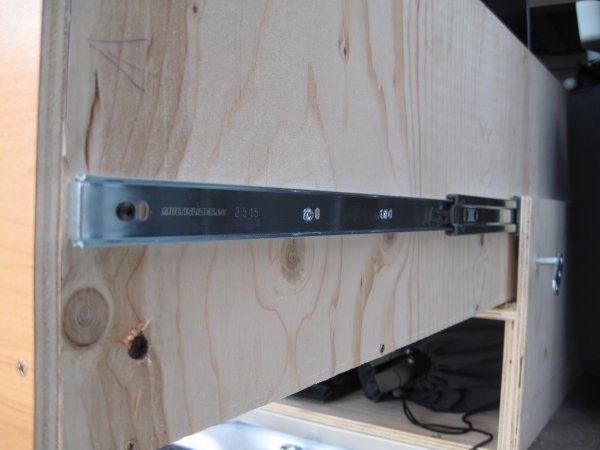

Här har jag köpt mina skenor.
https://www.teleskopschienen24.de/teleskopschienen/vollauszuege50kg/
Byggde upp lådan så att jag fick plats med bord och kilar under. Fiatverktygen ligger längst in under lådan. Har också gjort ett "hål i väggen mot bodelen så att jag kan komma åt frystömningsventilen från bildelen. Har ingen bild på hålet

Superbra förslag! Det var något i denna stil jag tänkte mig men egentligen ingen låda utan bara en skiva att ställa lådorna på.
Det går säkert bra det också. Men du måste ha låga sidostycken att hänga skenan i. Jag hade samma tanke, att ha lådor men ändrade mig. Det blir mer flexibelt med en stor låda, lättare att puzzla korta och långa saker. Var har du frystömmningens ventilen? Du måste komma åt den enkelt. Jag kommer åt inifrån genom mitt sågade hål, eller från bagaget när jag drar ut lådan. Lycka till med bygget.
Kostnad för skenor utdrag 700 mm bärvikt 50 kg
34 EUR inklusive frakt
