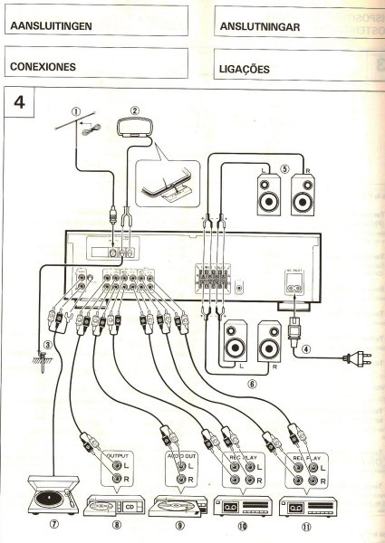

Här är bilder på Tv:ns utgångar resp förstärkarens. Jag har använt den utgången på TV.n som jag ringat in med rött. Kan det vara så att det inte är någon audioutgång jag använt, utan en sån som är till en gammal videokamera där man har tre kontakter, en gul(för bilden), en röd och en vit (för ljudet)?
I så fall är det ju som Knugroe säger, tyvärr bara att plocka fram plånboken igen och köpa en ny förstärkare med optisk utgång (eller HDMI)...
