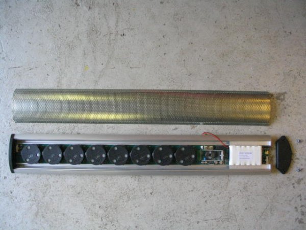

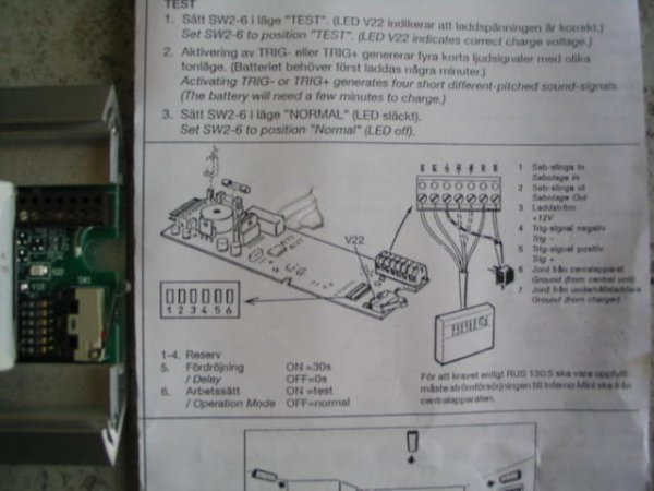

Kul att läsa allt detta om en siren som funnits i jättemånga år på marknaden. Tänk vad mycket bestämda åsikter det finns om en produkt som man varken sett eller hört på. Perrovski, ja den går att koppla till befintligt larm. Det finns plus och minustrigg.

När jag skrev i denna tråd så var produkten inte ny då heller, utan en trotjänare. Nu säljs den i några få färdiga applikationer, den jag visar heter Inferno Mobile System Inferno Mobile System – Inferno Pro Security. Mycket enkel att installera, skruva upp och anslut 12 volt (det har ni vid varje lampa) och skruva upp den medföljande Ir-detektorn. Strömförbrukningen är mycket låg, Ir-detektorn drar 3mA, moderkortet drar 2mA och radion till fjärrkontrollerna dra 15mA. Alltså totalt 20mA vilket är lite. Det jag kommit på är en hemma borta funktion. Be er säljare till er Inferno ta kontakt med deras support så vet dom vad som skall göras. Ir-detektorn får givetvis placeras så att man kan vara i sovdelen och gå på toaletten.
Inferno Sound Barriers – Kill the crime
