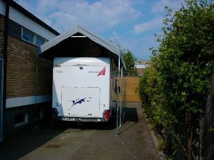

Skydd till husbilen
Själv har jag ett wirehus som jag har stor glädje av året runt
Till vintern tömer jg tankar och rör sysytem
Viktigt att ha öppet kranar i med spaken i mittläge
kolla om det finnes några gömda avtappningskranar i rörsystemet
Städar ur och kollar att där ej är något som kan frysa tex toaartiklar
Textilier har lämnats kvar
Har året runt ström kopplat till bilen
det håller batteriet i gång
Tänk på att larmer behöver ström
Var fjärde vecka värmer jag upp bodelen rejält och rullar lite på hjulen

Ursäkta en dum fråga, men vad är ett WIREHUS?
//Hasse
Gunnar
17.590
5
Sv: Inför vintern
Det är ett ganska enkelt men stabilt skydd för husbilen. Jag har haft ett i 6 år som fungerar utmärkt.
Läs mer på hemsidan: www.wirehus.nu

Hej på er jag har köpt husbilen i agusti har varit ute i två helger med den jag tänkte bygga en carport till den har haft husvagn tidigare
