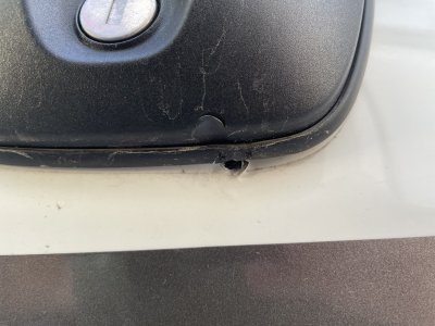

Jag har haft inbrott i min husbil.
Jag kan se ett litet hål under förardörrens handtag.se bild.
Någonstans har jag läst att det går att bryta sig in i Fiat ducato genom att sticka in något där.
Förardörren var låst på insidan med Heosafe safe.
Vad jag undrar är om man gör på detta sätt påverkar det centrallåset så att man kan öppna passagerardörren om förardörren nu är låst med Heosafe ?
Jag vet att man kan installera en skyddsplåt i förardörren men detta hade jag inte.

Ok, men heosafe finns att köpa som ett par vad jag vet. (Har det själv på min husbil) Har du bara installerat en?

Har i dagarna haft påhälsning där tjuvarna börjat pilla under handtaget och åsamkat lite repor och bula men inte kommit igenom plåten. Har dessutom Heosafe låsbart på framdörrarna och även på sida- och bakdörren!

Vi var ute för samma sak för 3 år sedan. Bästa låset är ett spännband mellan dörrarna. Gärna i ur färg som syns. Heosafe litar jag inte på

Billås har i alla tider varit urkassa men jag tror det viktigaste är att inte ha några lockande prylar liggande framme, klart att tjyvarna vet jag har både pengar å dator/padda/telefoner men tror inte dom bryter sig in och går in i sovrummet och letar, spännband/wire låter fint när man sitter på kvällen är kanske ok, men jag vill inte vakna av något så jag i mörkret och panik ska ta mig ut snabbt genom dessa "säkerhetsgrejor" , då får hellre tjuven ta mina saker

Vad kan vara fel med Heosafe? Känns riktigt stabilt och bra i alla fall mitt på en sprinter. Fäst med orginalskruvarna på dörrgaveln och nyckel lås modellen.
