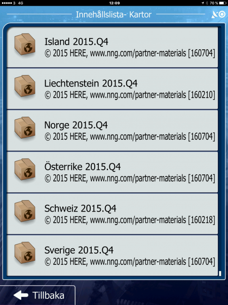

Det verkar som om Tysklands karta fattas vid nedladdningen.
Österrike, Schweiz och Liechtenstein finns med men inte Tyskland.
Visa bilaga 116173
