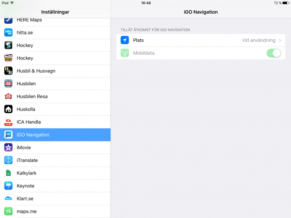

Märkligt! GPS:en fungerar med alla andra appar - men inte med iGo Navigation!
Knarrevik var är du? :D
F.d. 32985
Sv: iGO Primo navigering med iPhone/iPad
Inte Knarrevik men gör ett försök ändå.. :)
Du har godkänt att iGO har GPS på vid användning eller kanske rent av alltid?

Jag kunde inte föreställa mig att man behövde upplysa paddan om att använda GPS:en med en navigationsapp. Alla dessa xxxxx inställningar!
Tack så mycket, ClasB!
Nu fungerar det fint lika fint som på androiden men den var slugare än paddan - där behövdes inga mer eller mindre mystiska och onödiga inställningar.

Den inställning som Jappe behövde slå på borde varit på som standard.
När man startar appen första gången ska det komma en fråga "får appen använda Platstjänster". Svarar man Nej där används inte GPSen. Ordet Platstjänster kanske skulle bytas mot GPS, vilket skulle vara lättare att förstå.

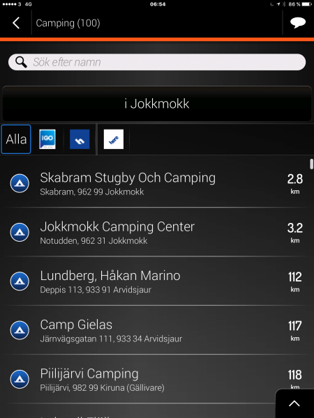

Måste kolla igen. Sökte på på Jokkmokk, men fick inte upp ngt.
Hade gjort en längre rutt genom Sverige, men hittade ingen camping i Jokkmokk, däremot fanns Arvidsjaurs camping med.
Sökte också på namnet, men hittade inget???

Man måste först aktivera/avaktivera de intressepunkter som man vill kunna se på kartan. Att aktivera alla blir oöverskådligt enligt mitt tycke.

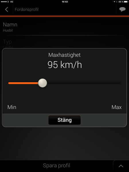

Jag undrar var man ställer in den fart man håller på olika typer av vägar?
(för t ex beräkning av ankomsttider till waypoints och destination).
Det kan man enkelt göra i andra appar, t ex CoPilot.
Tidsåtgången beräknas efter det fordon man väljer och de hastighetsbegränsningar som råder.
Ställer man in fordonet som lastbil blir tidsåtgången längre än för personbil.
