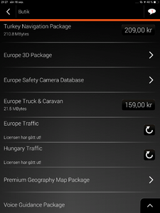

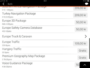

Du kan köpa till ”Europe Truck&Caravan”. Där kan du lägga in mått och vikt. Kommer inte ihåg vad den kostade. Sen får man ladda ner info från de länder man tänker åka i.

Tack Kjell, men i min lista i Butik finns den inte med, kanske finns den under annan rubrik jag inte lyckats hitta, det var det där med det logiska jag nämnde tidigare?

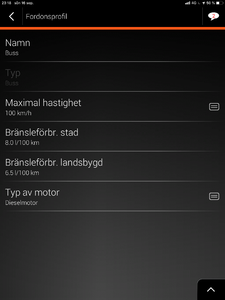

Stämmer, har också gjort den erfarenheten. Förresten har jag just köpt Truck&Caravan men hittar inte något ställe att lägga in mått o vikt, antar att du vet?
knarrevik
17.776
Lysekil
3172
Jag lägger in maxhastighet och bränsleförbrukning för att beräkna tidsåtgång och kostnad men kanske inte under buss.
