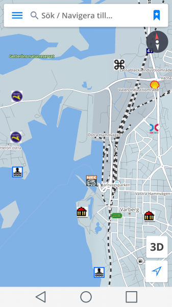

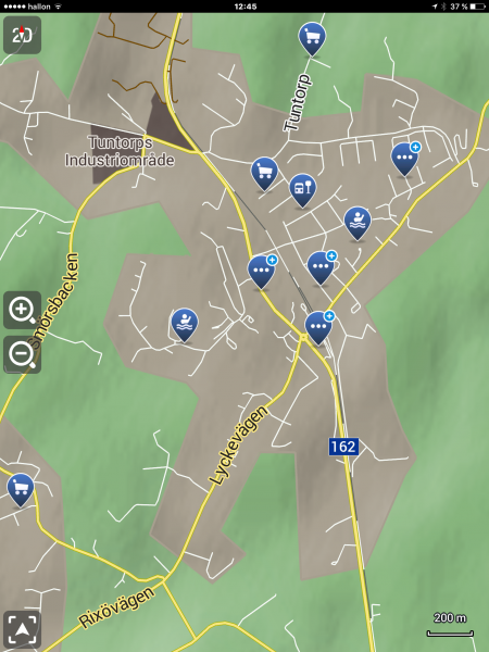

Skulle vilja ha tips på poi-viewer i offlineläge för egna pois som skall användas i samband med IGOn. Viseligen kan man använda Sygic mm för detta ändamål.
//Arne B
Sv: iGO Navigation för Android
Skärmdump Sygic.
Hit vill jag komma med Igo där man ser pois.
//Arne B

IGO visar de intressepunkter (POI) som man aktiverat!
Visserligen på iPad men jag antar att detsamma gäller på Android.
Helt rätt, gäller även Android-versionen, dvs, aktivera de du vill se i Inställningar.
Problemet är tyvärr att om man har lagt till flera olika egna POI-filer, t ex Bordatlas och HBK, så samlas alla under Favoriter.
(enligt vad vi (läs STACT) hittills har kommit fram till).
Alla egna POI får därför samma ikon, en stjärna.
Dock klickar man på ikonen får man lite mer info.
Vi får hoppas att STACT eller Sjöberg (o/e NNG) hittar en lösning!
