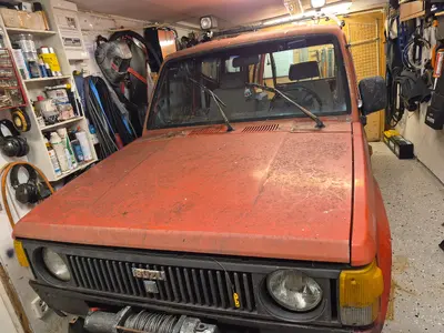

Jag har en gammal Isuzu Trooper, första bilen som fick namnet SUV i Sverige.
Idag skulle den snarare kallas terrängbil då markfrigången är väl tilltagen, frihjulsnaven manuellt manövrerade, lågväxel och fyrhjulsdrift via separat spak och vaddjupet 1m.....
Har haft den i 20 år men den har de senaste 15 åren har den bara använts i skogen så den ser ut därefter med lite mossa på taket, några bulor och lite rost.
Nu ska stället säljas där den stått och var tvungen att tas hem.
Valet nu stod mellan skrot eller renovering och besiktning.

Så en snabb avspolning och in med den i garaget.

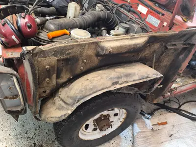

Foto dokumenterade bilen och skrev upp vad som behöver lagas och skred sedan till verket med att plocka ur alla säten och mattorna fram.
Visste att det fanns lite rost i golvet på förarsidan men det var mer än jag trott.....20251128_110238.webp20251211_175325.webp

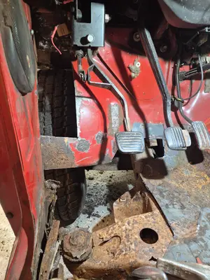

Hålet är delvis "skapat" av mig själv på två vis.
När jag skulle demonstrera hur bra bilen tog sig fram i skogen (för mina barn) och jag brände rakt över/igenom en stor rishög, kände jag plötsligt att mattan lyfte under min fot.
Stannade till och kollade under bilen, och där satt en pinne grov som ett vältränat lår instucken.
Fick ta till motorsågen för å få loss den.

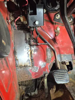

Det andra var när jag slipade ur i golvet så upptäckte jag att karossfästet var väldigt rostigt så jag var tvungen att såga upp lite extra.
Det roliga med denna renovering är att jag upptäckt smidigheten med tryckluftsdrivna verktyg.
Först köptes en nibbler, för några år sedan, grym att skära till plåt i allehanda former med.
Sedan köptes en nålhammare som är fantastisk att knacka bort grov rost och rost där man inte kommer åt att slipa.
Och senast en vinkelslipmaskin, där man kan köra allt från slippapper och putsduk till kapskivor i storlekar från 3cm till 8cm, perfekt att komma åt bakom pedalstället.
Men det positiva är att ramen verkar frisk.
Någon gång innan mitt ägande har någon underredsbehandlat bilen ordentligt.
T.o.m. underkant på dörrar och sparklådor saknar rosthål även om det är väldigt lite, med betoning på lite, ytrost där.
Golvet under bagageutrymmet bytte jag i helhet när bilen köptes, på den tiden när det gick att köpa ekonomiplåt för en ringa peng.
Fördelen är att den är tacksam att skruva på.
Fyra bult och dörren ställdes lätt åt sidan, 6 skruv och två bult och sedan var det lätt att hänga av framskärmen.....20251212_180746.webp20251211_175249.webp

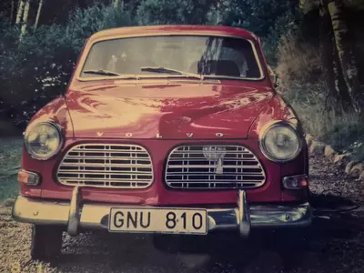

Visa bilaga 243167
Sicken fin B20! Dessutom den fantastiska röda lacken. Min var också röd och nej, den har jag inte heller kvar.
