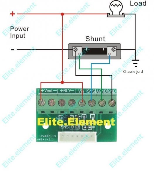

Här kommer schemat som jag använt. Jag byglade AGND och GND på kretskortet. Vet ej om det gör någon skillnad då jag har "grova" mätkablar till shunten.
Tage! Försök att få ner minus batterisko lite till på polen så slipper du dra ihop den till botten. Bättre kontakt blir det också. :)

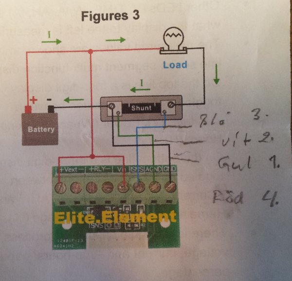

Sv: I stället för NASA BM-1 ?
Tack för ditt svar.
Jag har kopplat enl. schema 3 i bruksanvisningen. Det som möjligen skiljer är att shunten sitter direkt på batteriets minuspol. De kablar som satt på minuspolen flyttades till shuntens andra sida. Vet inte vad det är för kablar men antar att den ena är solcellen och den andra till Ebl blocket.
Den gula kabeln går från batteriets minuspol( samma skruv som shunten) till instrumentets GND.
Den vita går från shuntens minussida till AGND.
Den blå kabeln från shuntens plussida till ISNS
Den röda kabeln går från batteriets pluspol till Vin som är byglad till +Vext.
Det konstiga är att mätaren vid ett tillfälle visade laddning (charge) och då steg Ah mätaren.
Tyvärr har jag inget kopplingsschema för bilen. Elnag T- Loft 531. År. 2012.
Batteri och ebl sitter under passagerarstolen.
Vet heller ej vad som är normala värden. Jag har en 160 Watts solcell.
Spänningen brukar ligga runt 14-15 volt. W !0 - 17. A 0.6 - 1.3
Tacksam för tips o råd

Då skall det vara OK. Spelar ju ingen större roll om shunten sitter på polen eller direkt på chassiet bara det inte är för långt mellan shunten och chassie jorden och för klen kabel används.
En av dom svarta borde vara "chassie jord". Den borde vara skruvad direkt i chassiet. Den andra är nog jord till övriga förbrukare i EBL. Vart Solcellen är jordad är ju frågan men den kan ju vara ditsatt på samma punkt som en av dom svarta.

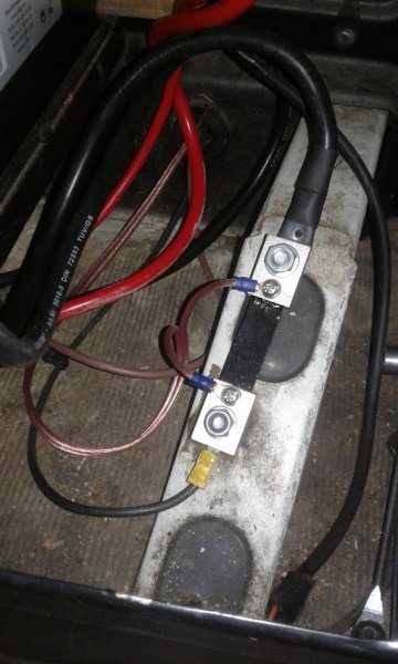

Här är en bild på min samling av kablar. Inte snyggt men det fungerar.
Nedre delen på shunten är bultad direkt i chassiet där också min "EBL" är jordad. Den andra ligger i "luften". :)

Tack för ditt svar.
Ser på ditt schema att det är en jordning från shuntens ingångssida. Denna jordning finns inte på mitt schema. se bif. bild
Ska jag dra en kabel från shuntens högra sida till chassi jord? Chassi, räcker det att sätta jordkabeln på någon av stolens skruvar? HUr tjock bör den kabeln vara?

Den har jag ritat dit. Batteriet behöver ha en chassiejord annars kan andra saker som är jordade i bodelen sluta att fungera.
Konstigt att inte ditt batteri är chassiejordat.
Dra en kabel från högersida enl schemat eller din vänstra sida dit du flyttade dom svarta kablarna.
Det är ju inte så mycket ström som går där om du inte har stora förbrukare såsom inverter mm men 10-16mm2 skulle nog inte vara för klent.
Pluskabeln är nog bara 4-6mm2 som jag kan se det på din bild.
Om stolen är fastsatt i stålram och denna är fastsatt i golvet så kan det gå, men en bult direkt på chassiet är ju bäst.
Det borde finnas en jordpunkt i närheten som du kan använda.
Mvh Tony

Tack för svar.
Konstigt, schemat i min manual har ingen jordning på shuntens högra sida, såsom det är i ditt schema.
Jag ska skaffa en grövre kabel och prova att jorda jorda shuntens högra sida.
Hela elinstallationen inkl. batteri och elblock och säkringar är monterat under passagerarstolen så det är hopplöst att se hur kablarna går. Det måste väl finnas en chassijordning någonstans. Återkommer.

Inte konstigt. Som jag skrev så har jag ritat in jorden själv på schemat så att det stämmer med min koppling i bilen.
Du gör rätt som sätter dit en chassie-jord.
Jag väntar på resultat. :)
Lycka till.
//Tony

En av de två svarta kablarna, på bilden inlägg 72, måste väl vara till jord (chassiet) och den andra till förbrukarnas minus i bodelen. Men en extra jordning gör ju inget skada, tvärtom!

Du har inte kvar någon jordkabel direkt till batteriets minuspol? Den ska enbart vara kopplad till shunten.

Hej o tack.
Det är några inlägg som fattas.
Men för att göra en lång historia kort, så verkar det nu som om allt fungerar som det ska.
Jag kopplade in en jordledning till chassi (stolen). Nu har jag kärt ett tag och det verkar fungera. Det enda är väl att Ampere och Watt visningen är lite fladdrig, dom visar ju hundradelar så det är väl inte så underligt.
Vill nu tacka alla som kommit med råd.
Nu har jag en mätare som kostat mig ungefär 500 sek. och som ger den information jag vill ha.
Men viktigast av allt lärt mig en hel del om hur elektriska systemet fungerar i bilen.
Tack för alla tips.
