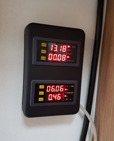

Efter lite strul och felköp (köpte först den som ej stödjer laddning - fick bli dedikerad solcellen/regulatorn) sitter de nu på plats i en fd. flugfiskelåda. Lite kvar med att snygga till kabeldragningen och kanske fintrimma dem lite mer.
Tack för all hjälp, man lär sig mer än att köpa ett färdigt kit och billigare blev det.
attachment.php
Den övre är för solcellen och den undre är totalen på bodelsbatteriet.

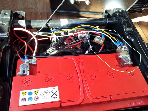

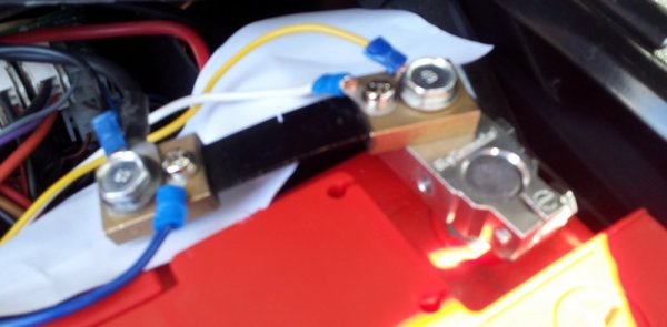

Hej igen Ursäkta att bilderna är lite suddiga
Nu har jag kopplat om och hoppas det är rätt.
Shunten sitter direkt på minuspolen.
Gul kabel till GND
Vit kabel till AGND
Blå kabel till ISNS
Shuntens vänstra sida
Två svarta kablar satt förut direkt på minuspolen.
Röd kabel till Vin som är byglad med +Vext.
Displayen verkar visa rätt Ah mätaren räknar uppåt som den ska batteriet är på 110 Ah.
Tacksam för råd.
MVH/Tage

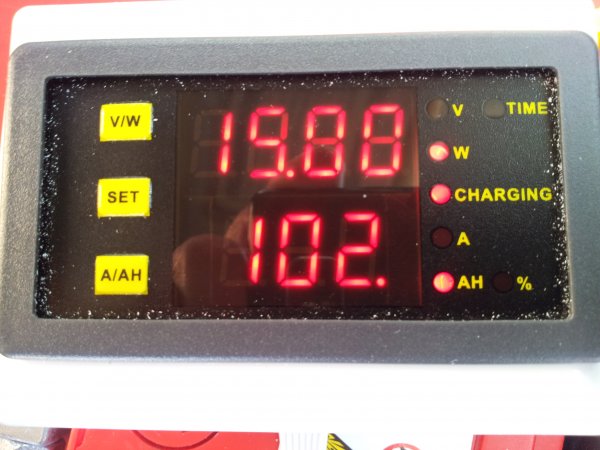

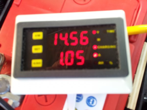

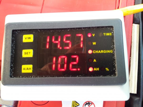

Sv: I stället för NASA BM-1 ?
Hej igen.
Den övre bilden visar alltså att laddning sker, att den laddar med 1.05Amp. och att spänningen ligger på 14.56Volt.
Bild två visar att laddning sker och med 19.88Watt, och att du har 102Amp.tim. i battetriet.
Bild tre visar att laddning sker och att spänningen ligger på 14.57Volt. och att det är 102Amp.tim. i batteriet.
Nu är bara frågan om du varit inne i mätaren och talat om att batteribanken är på 110Amp.tim. Det är ett måste för att mätaren skall visa rätt max Amp.tal och också om man trycker så att man får fram % av batteribanken så skall ju mätaren visa 100% när det är 110AMp.tim i batteriet. Om man inte skrivit in det så blir varken Amp.tim och absolut inte % rätt.
Samt när batteriet är fulladdat men kanske därefter står ett par dar på underhållsladdning så skall ju ändå inte displayen räkna upp till mer än 110A/h för underhållsladdningen ökar ju inte innehållet i batteriet utan håller ju bara 110A/h kvar på 110A/h, så när förbrukningen börjar så skall ju nedräkningen börja från just 110A/h i ditt fall.
Detta är alltså en grundinställning, och inte den enklare inställningen som man bara bläddrar upp Amp.talet med för att få displayen att stämma med ett nyinkopplat redan fullt batteri.
Som vanligt sitter jag ute i grönskan utan den lilla instruktionen hur man klickar sig fram till att ställa in grunden, men det är ju möjligt att du redan gjort det så räkneverket var på väg upp till maxtalet 110Amp.tim när du tog bilderna.
M.v.h. JANKRO.
