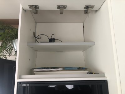

Hej, jag har en Pilote Pacific 740 C Evidence och ovanför kyl/frys finns ett skåp med ett hyllplan i mitten, se bild. Är det någon som vet hur jag kan få bort hyllplanet? Jag har lossat på de 4 skruvarna som sitter under hyllplanet men det sitter fortfarande fast.
Med vänlig hälsning, Patrik

Jag skulle inte bli förvånad om det sitter några träpluggar i kanten på hyllplanet som sedan går in i motsvarande hål i skåpsidorna.
Det enklaste är att försiktigt bända isär skåpsidan på den sida som inte har andra konstruktioner på andra sidan ooch därefter ta en tunn såg eller kanske brödsåg eller liknande och helt enkelt såga av träpluggarna. Sedan går det nog att vinkla hyllplanet så att träpluggarna på andra sidan kan sågas också. Kolla dock först att det är träpluggar när du fått en glipa mellan hyllkant och skåpsida.

Hur kan du tycka det är ordentligt fastskruvat? Vad grundar du det antagandet på?
Jag är ganska säker på att det rör sig om två träpluggar på vardera sidan av hyllplanet och sedan vardera två skruvar som sitter på skrå genom runda plasthylsor och in i skåpstommen. Allt dolt med ett tunnt plastlock. Jag tror inte att fyra skruvar som går in i skåpsidor som troligen består av en sandwitchkonstruktion med i bästa fall en tunn plyfa på vardera sidan av en distansfyllning av bikakeformade pappremsor påverkar bilens hållbarhet.
Men jag kan mycket väl ha fel. Jag bygger bara mina teorier på bilden ovan och egen erfarenhet av ombyggande i vår husbil som är en Adria. Det kan ju tänkas att det är betydligt kraftigare, och tyngre, konstruktion i Pilote.

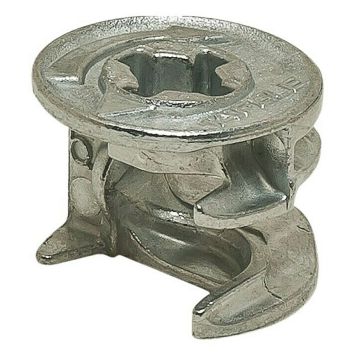

Är det den här typen av skruv du hittar under plastpluggarna? i så fall får du inte loss hyllplanet annat än med våld (tigersåg)
Eller ta bort beslaget och sen knacka med hammare underifrån. Då spricker hyllplanet. Sen kan du ta bort stiften...
Tyvärr går inte hyllplanet att använda mer
