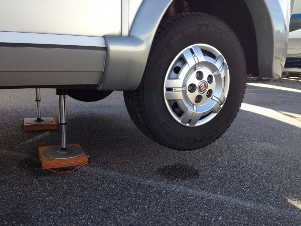

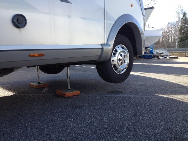

Nu är jag klar med mina "plattor" så här blev det.
Har lyft bilen manuellt fram, de lyfter bilen ganska högt med bara en platta under, men skulle det luta väldigt mycket går det att lägga dubbla plattor, så man skulle kunna stå där det lutar ganska mycket, på fin asfalt som på denna bild behöver man inga plattor, i auto läget lyfts bilen knappt, den bara justerar att bilen står i våg, alla hjul blir kvar på marken... men som sagt det går att justera ganska bra vid ojämn mark...

Enl tillverkaren ska man inte lyfta bilen så mycket att hjulen hänger fritt
Benny
EPersson
1.576
Eskilstuna
11890
Sv: Hydrauliska stödben
Benny
Helt riktigt och hydraulikskötaren säger ju också att bilen bara ställs i våg och att då hjulen är kvar i marken. Gissar att det endast är i extrem fallen något hjul hamnar i luften.
Det är nog så att hjulen skall vara i backen för att stadga upp i sidled.
På bilden när den är max upphissad ser det lite oroväckande ut för en sidtackling :rolleyes:
BoBil333
517
Eskilstuna
6751
Vill förtydliga en sak, huvudsyftet med plattor var inte att vinna höjd, utan att skona fötterna på stödbenen om underlaget är stenigt, gropigt eller kanske blöt gräsmatta så den inte sjunker ner så mycket. På bilden visar jag bara vad systemet kan, ifall man vill byta hjul eller olja i motor etc. Plattorna gör att kolvarna inte behöver gå ut så långt, ju längre ut kolvarna går desto mer ostadig blir husbilen, så om kolvarna måste ut 20 cm innan chassit lyfter sig, så räcker det med 16 cm när plattorna ligger under. Helst skulle man ha en platta som är precis under stödbenet, så den bara behöver gå ut 4-5cm för att stå stadigt.
I de flesta fall när jag parkerar så har det varit så jämt att autoläget bara stabiliserat bilen med alla hjul kvar på marken.

Om snören ska sitta ännu bättre föreslår jag att ni fräser två spår längs hela ena plattan. Då kan snöret löpa genom hela plattan och på så sätt får man handtag på två sidor. Samt att snöret går lätt att byta.
Men nu blev det nördigt ;)
Bra jobba to intressant läsning.

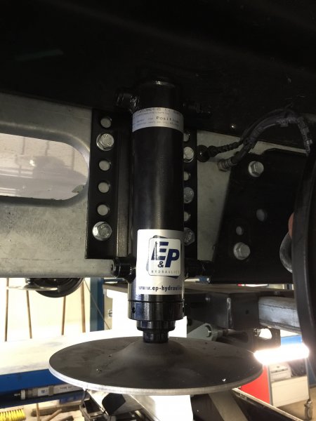

Maskincentrum i Bockara monterade EP på min husbil här i veckan! Liten verkstad men kunnig och professionell personal!
Mycket trevligt bemötande och kanonservice!
Hej! Jag brukar göra så här, för att slippa (svajet) i sidled på bilen så lyfter jag upp bilen lite högre än den skall vara fram och stoppar in så många träplattor som behövs sedan sänker jag ner bilen så däcken tar i plattorna precis.
Då får jag bilen i våg samt att den vilar på däcken samtidigt:mcride:
Detta behövs ju bara om det lutar så mycket så man behöver gå på fullt utslag på kolvarna och vid blåst!!!!
Får ju inte bli för mycket meckande för då kunde jag ju behållit mina plastkilar som jag körde upp på tidigare:twitcy:

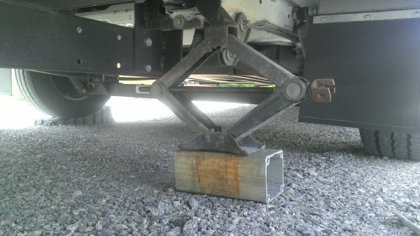

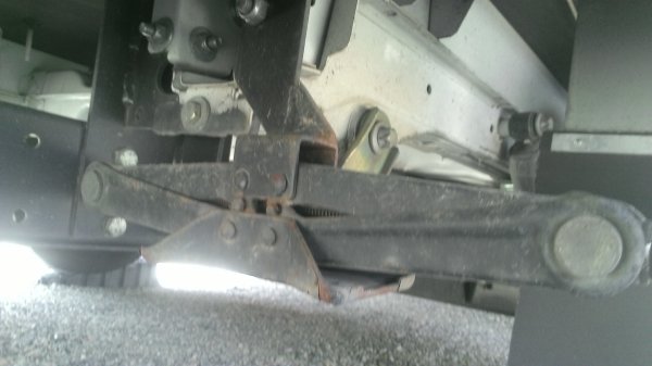

Så här gjorde jag. Svetsade fast ett plattjärn på sax domkrafter jag hade, skruvade fast dessa i balken.
Skruvar ner dessa mot en Al klots och stabiliserar bilen. Om jag kör iväg och glömmer sax domkrafterna, glider de bara av och ligger 100 mm över hjulen, skulle det ta i ändå, viker sig plattjärnet, så inget går sönder.
Kostade ingenting.
