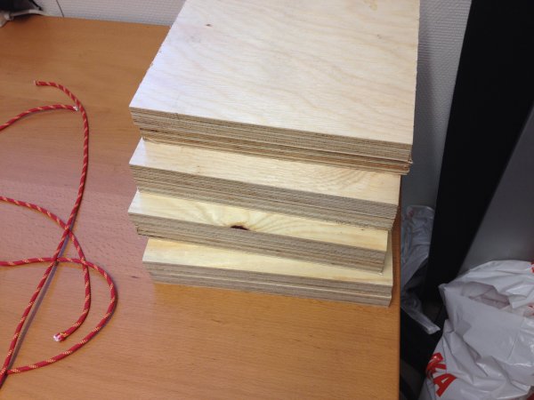

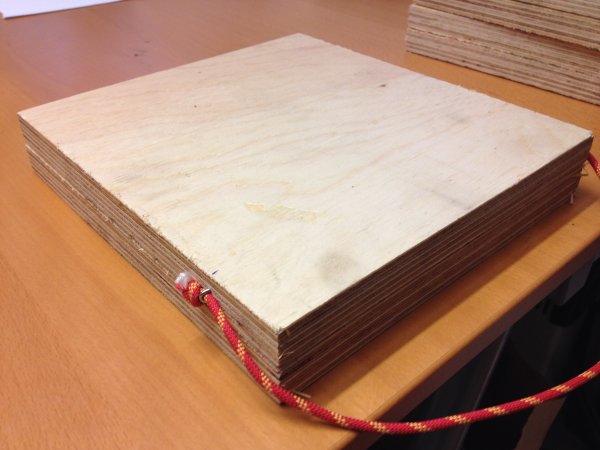

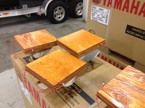

Hej, berättade förut att jag håller på med lite "plattor" som ska hjälpa till så att kolvarna inte bottnar om det är för ojämn mark. Har köpt byggplyfa och kapat i 25x25 cm bitar, de är 21mm tjocka, jag kommar att limma ihop dom så att de blir 42mm tjocka, fäster ett rep på plattorna så jag får bär öglor, lätt att dra ut dom från bilen sedan också.
Tanken är att ge hydralkolven lite stöd med jämnare mark under, om det lutar "för" mycket, kan man lägga dubbla plattor (8cm) t.ex. fram och köra upp bilen manuellt. Här kommer lite bilder..... på bild 2 har jag limmat ihop två plattor och bild 3 har jag slutligen oljat in dom...
    2,1 MB · Visningar: 40
    1,9 MB · Visningar: 33
    2,4 MB · Visningar: 35
