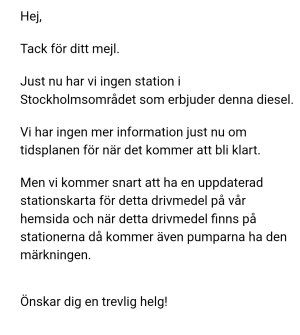

Skrivit till PREEM om deras nya diesel och möjlighet att tanka den. Här är svaret...
    217,5 KB · Visningar: 110
