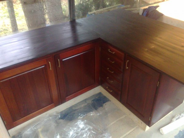

Sen via Blocket hittade jag ett kök i gedigen Mahogny mot att jag rev ner det.
sålde kyl och frys,fick 1000spänn .Tack för kaffet liksom...

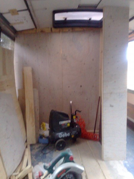

Har betsat bänkskivorna fått på ett lager olja,några kvar att kladda ut.
håller samtidigt på med toan bygger väggar....
Nöjd med resultatet hitills:rolleyes:
