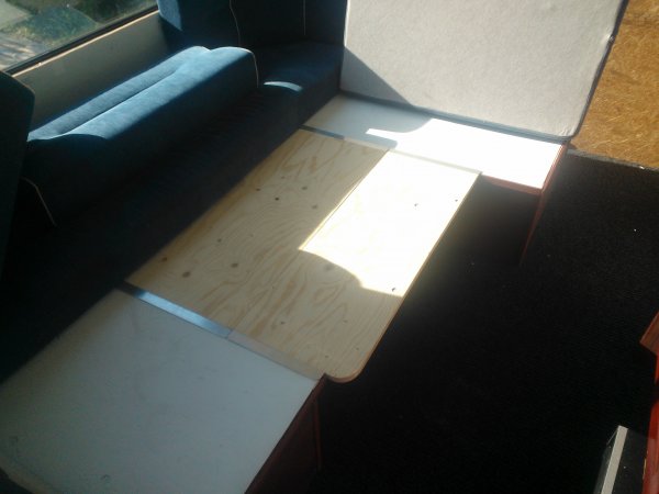

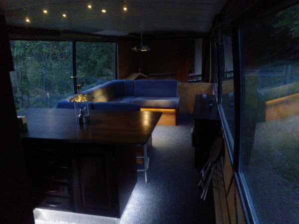

Blev en nästan arbetsfri helg,men idag fick jag en timme över till bussen,
gjorde i läggskivor till soffgruppen så man kan erbjuda gästerna övernattning.
Tänkte först att jag skulle använda bordet som jag köpte ,som är till en husvagn,fällbart men näe,de blev en annan lösning,ska ha ett lite mindre bord istället så det blir enklare för folk att slå sej ner soffan.
Gjorde två bitar så skivorna får plats i soffans innanmäte, sätter nog på gångjärn på dom senare

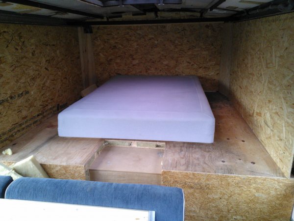

Sv: Husbilsprojektet Volvo B10M Vanhool 87:a
Så här tänkte jag att min säng skulle placeras,den är 140x200cm
Har gjort en ram av 45x70 virke för att lyfta sängen lite, kan då montera en ledljuslist i botten på resårsängen.
Matta blir det på golvet och förmodligen nån ljus nålfilts matta till väggarna också, men man är inte sämre än att man kan ändra sej...

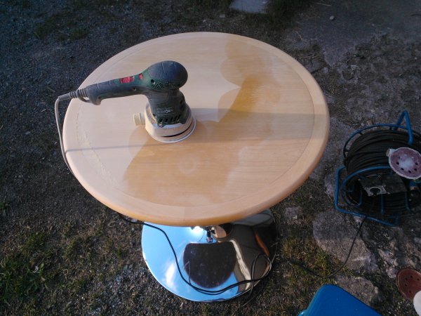

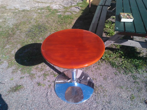

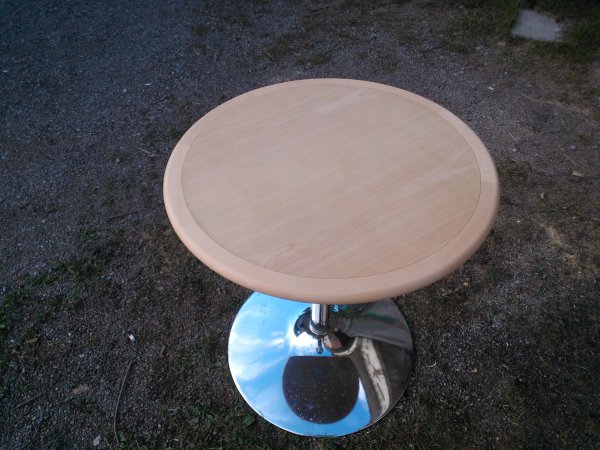

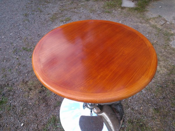

Har fått ett bordsunderrede av en kompis som har krog, fick en borsskiva av en annan vän, rätt storlek men i bok.... inte de roligaste träslaget men fram med slipmaskinen & slipa bort lacken,fram med betsen... blir en strykning till iaf..
    2 MB · Visningar: 5
    2,1 MB · Visningar: 4
    2,2 MB · Visningar: 3

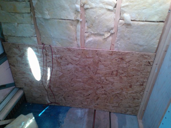

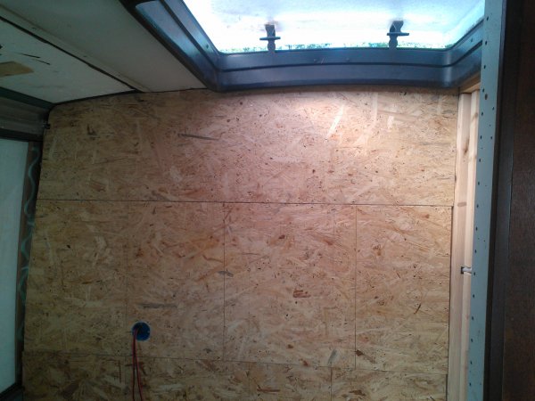

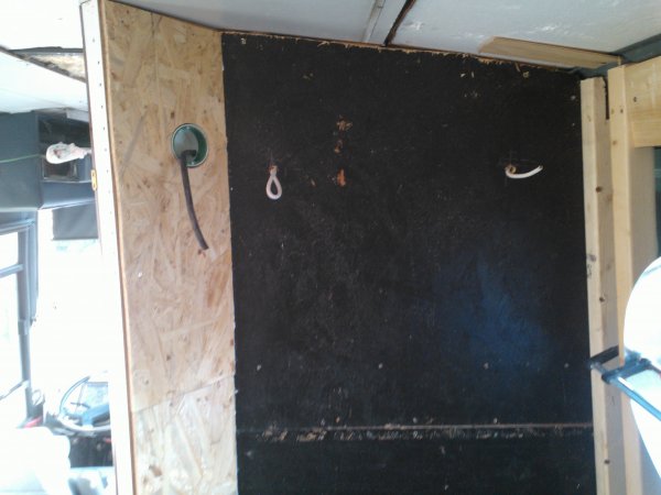

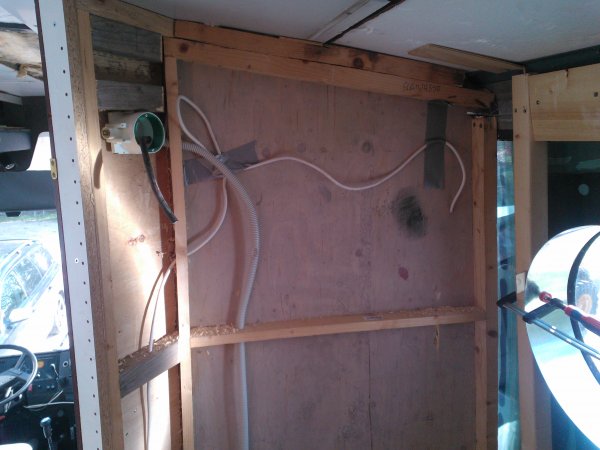

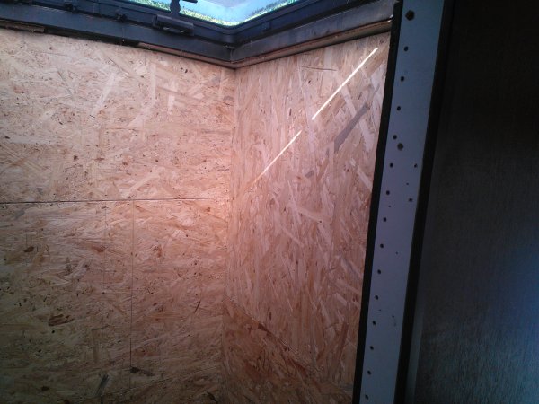

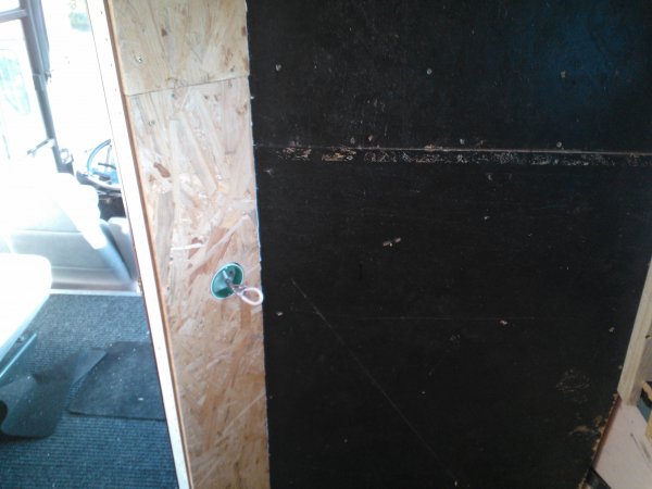

Har börjat lite smått med väggarna invändigt, isolerat med 45mm
Fördragit 12v till toans spolknapp och avfallspump
Även fördragit 220v bredvid där spegeln ska sitta

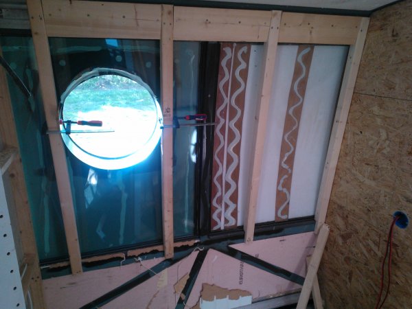

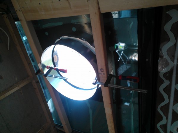

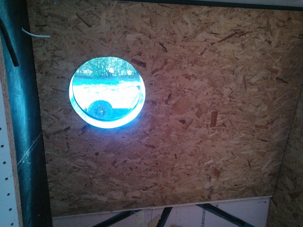

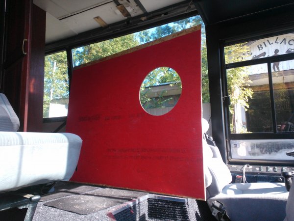

Fick en stund över idag med...:twitcy:

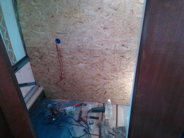

Dragit lite 220vkabel samt 12v kabel till lampor vid den kommande spegeln
lagt igen en väggsnutt...en innervägg kvar att isolera
Sen blir det renoverings gips på väggarna & lite kakel på de...
Håller på med ett prov till de runda fönstret, vi får se hur det slutar...

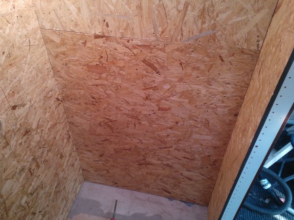

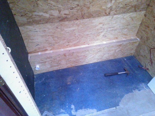

All plywood på plats i dusch rummet, börjar i morgon med att gipsa väggarna.
Dragit ett avlopps rör ner genom golvet från det kommande hand fatet,
Är det möjligen nån som har en kommod ? den ska vara 60 cm bred,
ca 40 - 50 cm djup Har underskåpet
