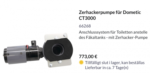

Husbilar som inte har kassett toalett kan ha den här typen av kvarn för att leverera restprodukter (från toan) direkt till fast tank under husbilen:
Tycker att priset är starkt överdrivet då en kvarn/macerator kostar kring tusenlappen i båtbutiker. Ska själva toa-anslutningen behöva kosta nästan 7 000:- ?
