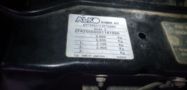

Skulle gärna vilja ha lite hjälp med axeltryck på våran husbil.
Tjänstevikt är 3150 kg och totalvikt på 4000 kg. (Lastvikt 850 kg idag)
Axel 1 är 2100 kg och Axel 2 är 2400 så alltså 4500 kg.
Men skylten säger 5500 kg.
Vilket är då egentligen MAX.
Är det 4500 eller 5500 kg ??
Jag skulle nämligen vilja öka maxvikt till 4300 om det är möjligt.
Tror ni det går och hur går man tillväga isf.
Tacksam för er hjälp
Mvh Tony

4000 är max men vikten kan fördelas så du har 2400 respektive 1600 som bilen är idag men som sagt om det står 4000 i regbeviset så är det den vikten som gäller. Kontakta Al-Ko och skicka med bilden på skylten så fär du besked om du kan väga upp bilen.

Ja att det är 4000 idag förstår jag,men vad jag kan tyda av skylten att döma så borde det gå att vikta upp den till 4500 utan att behöva ändra något på bilen som tex andra bromsar eller fjädring etcetera.

Om man bara läser skylten uppifrån och ned:
Totalvikt 3500Kg
Tågvikt 5500Kg (Bil+ eventuellt släp)
Max Axelvikt Fram 2100Kg
Max Axelvikt Bak 2400Kg.
Tänk på att de flesta husbilar har problem med axelvikten bak, det kan vara så att du redan har maxlast på bakaxeln (2400Kg)
då går det inte att väga upp utan modifiering, För att få mera info bör du väga bilen axelvis med full semesterpackning.

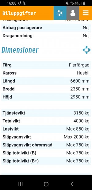

Har du verkligen 4.000Kg totalvikt idag?
Enligt skylten har du 3.500Kg och om jag inte minns helt fel är ALKO chassie 35H "uppgraderbart" till 3850kg som max.

Ja enligt skylten är din totalvikt 3500kg och då blir lastvikten 350 kg och inte 850 kg. Vad står det i ditt registreringsbevis?

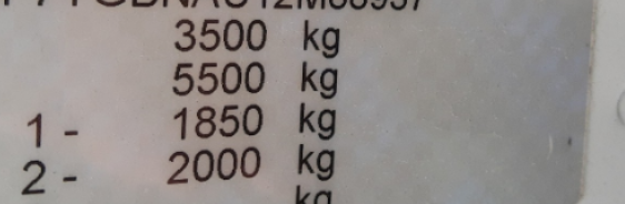

Vad bra. Min skylt ser ut såhär.
Kan vägas upp till 3650 kg utan ombyggnad enligt Forsbergs.

Uppgiften 5500 kg på skylten är väl max tågvikt, även kallat max sammanlagda bruttovikter.
Gäller när man har tillkopplat släp
