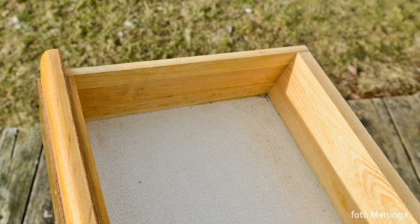

Efter att kollat tråden var jag tvungen kolla hur det var i min bil. Visst finns skillnader på lättare o tyngre bilar. Bara luta sig med axeln mot garderob eller toaväggen så märker man skillnad.
Tog ett kort på en låda från toan...(oops den var inte helt ren.)
