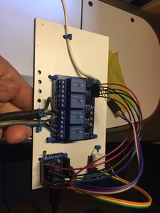

Utrustningen är Arduino-baserad med Lilon D1 mini (ESP8266), DHT22, reläer och övervakning via Blynk. Total kostnad några hundralappar.

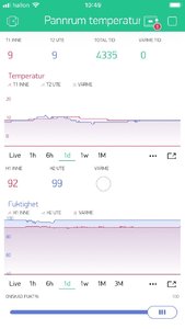

Detta sattes i husbilen med en givare utanför fönstret och en inne i bilen. Lät den vara där några dygn för se vilken fuktighet som det blir utan någon värme blir i bilen.Husbilen, en LaStrada plåtis, står i ladugård med tre väggar och öppet mot norr.

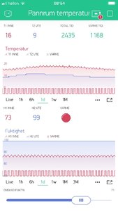

Så här ser det ut i telefonen. Hoppas bilden förklarar sig själv. Inne är det 92% fukt och ute 99%. Detta stämmer inte riktigt eftersom jag försökt kalibrera allt men utegivaren visar 0-6% mer än innegivaren. Så lita inte på utegivaren! Även kollat på SMHI på vad deras prognoser visar och jämfört med den så var utegivaren för högt.
Om man läser hos Penthon.se och tittar på detta diagram så ser man att man bör ligga under 75% relativ fuktighet för att vara på den säkra sidan. Nu ligger det på 92% vilket inte känns bra.
Ställer önskad fuktighet på 75% i appen. Är det för högt så startas en värmefläkt på 650W som går tills fuktigheten sjunket 3%. Fläkten går ungefär halva tiden och drar då ca 7kWh/dygn. Temperaturen i bilen höjs med ca 6C jämfört med ute.

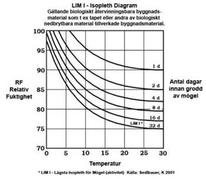

På Ljungby Fuktkontroll och Sanering:s hemsida finns ett diagram som anger vid vilken temperatur vs. Rh% (relativ luftfuktighet) mögel kan bildas.
Är temperaturen svalare än 0 C bildas inte mögel. Eller om Rh% är 75% eller lägre samma sak.
Ex. ur diagrammet:
Temp = +5C och Rh% < 86% kan mögel inte bildas.
Väldigt användbart diagram.
