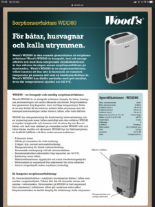

Om nu WDD 80 är så fantastisk kan väl ni som har denna "maskin" förklara för oss andra var blir dom 8 liter vatten i timmen av som den avfuktar (i bästa fall).
-geva-
490
Växjö
7145
Det dunstar bort! :spinny:
Nä, antingen tömmer man behållaren eller så kan vattnet ledas ut via slang.
Max 8 liter/dygn är det som gäller, vid 20 grader.
För vår del handlar det om kanske 2-3 liter i veckan beroende på hur fuktigt väder det är.
Den jobbar bara för att hålla inställd fuktnivå, så den drar inte så mycket ström, har dock inte mätt.
Fläkten däremot går hela tiden (3 hastigheter att välja på) så luften cirkulerar runt.
Kanske ingen nödvändig manick, men ojämförbart effektivare än torrbollar.

Är ni medvetna om att om ni inte leder bort det vatten som avfuktas utan låter det samlas i behållaren, kommer avfuktaren att avfukta det vattnet som samlas i behållaren först. Detta är snudd på en "evighetsmaskin".
Men jag håller med om att en torrboll är utslängda pengar och handen på hjärtat kanske en WDD 80 också är det.
Att syssla med avfuktning är inget som är enkelt, om du istället håller ca +14 grader i husbilen hur tror du då klimatet är i bilen? och en sak ska ni veta det spelar ingen roll var i landet ni har HB,n uppställd för är temperaturen i bilen 14 grader så är den det.
Det korta svaret är: Till utsidan!
Det lite längre: Via slang som leder till någon av brunnarna i duschen vidare till gråvattentanken och ut genom gråvattentankens utsläpp till utsidan.
Tydligare?
F.d. 58788
Menar du att vattnet i behållaren avdunstar i samma eller snabbare takt än maskinen hinner avfukta?
