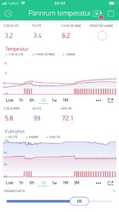

En bild på hur det ser i min telefon.
Övre diagrammet visar temperatur ute och inne under ett dygn. Staplarna i nedre delen visar när värmefläkten går.
Nedre diagrammet visar fuktighet ute och inne samt när värmefläkten går.
Under dygnet har temperaturen bitvis varit under 0C och då stängs värmen av.
Tempgivare är Dallas ds18b20 som är mycket exakta. Utefuktgivaren är en DHT22 som man inte alls kan lita på. Innefuktgivare (och även tempgivare) är Honeywell HIH6130

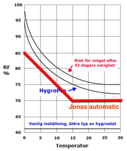

Hittade mer information på Ljungby fuktkontrolls sidor. Där finns info om att fuktgivare inte går att lita på, de driftar ordentlig när tempen närmar sig +0C vilket jag fått erfara den hårda vägen.
Hygrostaten på avfuktare kan vara missvisande - Ljungby Fuktkontroll & Sanering AB
De har även en fuktsensor med relä som motsvarar den jag byggt. Kan rekommenderas för de som vill avfukta som jag gör. Den har ett auto-läge som tar hänsyn till temperaturen och därmed sparar el.
Hygrostat HygroPro styrning till avfuktare m.m. - Ljungby Fuktkontroll & Sanering AB
"Om man ska använda auto-läget i sommarstuga på vintern där det finns textilier, möbler och kartonger så bör man sänka RH ytterligare 6-8%."
Har nu lagt till autoläget till min fuktsensor. Fuskat lite vad gäller kurvor för att förenkla det, lite svårt med mina mattekunskaper göra det utan att försöka jobba med hjärnan. Se röda grafen hur det är tänkt. Kommer nu att köra den som test sänkt 8% från normalnivån 70% som rekommenderas. Fuktigheten ska då hamna på 67% - 77% vid de temperaturer som det är nu. Under 0C stängs allt av.

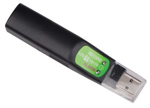

Kollade hur du loggar temp och fukt, verkar vara en riktig smidig sak du har.
ElmaLOG 181TH PDF USB datalogger
Du har ca 75%RH enligt loggern men det tror jag är lite lågt, jag kommer upp över 80% efter några dagar utan uppvärmning och vi har nog ganska lika klimat.
