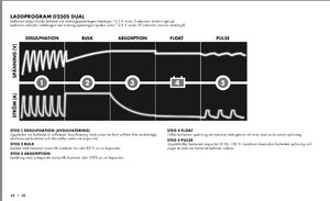

Batterierna styr laddningen, laddaren bara "tillhandahåller" ström i tillräcklig mängd och med rätt spänning, så det beror på hur mycket dina batterier är laddade. Annars har jag sett drygt 20A från min D250S. Men då med matning från generatorn.

Hejsan, den funkar ju i princip som en vanlig 230V Ctek-laddare (och andra), och när batteriet är fullt så drar den ner laddningen till några tiondels Amp. för underhållsladdning och avkänning.
På liknande sätt om man tittar innan batteribanken är helt full och tänker, sk.. så dåligt den laddar fast solen skiner för fullt. Det är då mycket möjligt att den snart är klar och har börjat att dra ner.
En bra metod för koll är att göra som PeterK skriver, sätt på någon eller några storförbrukare för då drar den upp laddningen rejält..... Du får dock vänta en stund eller någon minut kanske innan den har känt av läget och tagit beslut om åtgärd med att öka upp laddningen.
En annan grej som man kan ha koll på är spänningen. När Amp. är låg för att underhållsladdning är i gång så är även spänningen nerdragen, vet inte riktigt precis men troligen runt 13,4 V ungefär.

Kör med en Dual 250, och när batterierna kommer upp i spänning sjunker laddströmmen till bobatteriet till låga värden. Men nu börjar den skicka över till startbatteriet, har sett att då och då börjar den ladda startbatteriet och spänningen stiger upp till 13,8 V ungefär och sedan ägnar den sig åt bobatteriet igen och då går startbatterispänningen ner mot 12,7 V. Fungerar riktigt bra i och med att den höjer spänningen från bilen till bobatteriet då motorn är igång, tar laddningen från solpanelen och laddar efter behov och spänningen på bobatteriet sjunker ner mot 13,6V c:a innan den laddar igen.

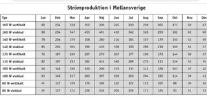

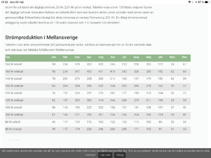

Hej! En 200W panel skulle kunna ge 12-14A, men bara om den står vinkelrätt mot solen en klar dag. Praktiskt ungefär hälften... En MPPT kan omvandla en högre spänning från panelen( optimalt 18-20V) till en större ström och ge en laddning praktiskt på 8A ungefär....

Jo det gör min iaf. Underhållsladdning, några sekunder då o då när bobatterierna är fullladdade.
Jag ställde den frågan till Ctec.
Startbatteriet underhållsladdas (strömmen räcker endast för startbatteriets egenurladdning dvs inga förbrukare) med pulser om 2sek ca en gång per minut.
