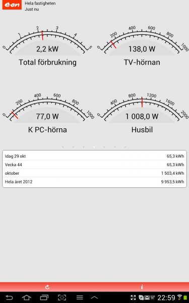

Vi har Alde vattenburen värme. Inatt kommer det att vara +5 grader från kl 18-06.
18-00 kommer jag att köra på elen i (6 tim): x kW * 1,71 = ?? kr
00-06 kommer jag att köra på gasol (6 tim): x Kg * 17,27 = ?? kr
Återkommer med resultatet i morgon inkl ute och inne-temp.
Visa bilaga 62437
Det skall bli intressant att se hur det går.

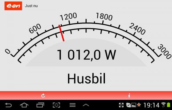

Vad är det för App som du har? och vad är det för El-mätare?
Sv: Hur mycket gas drar värmen?
Appen heter "Eon" 100 koll.
Mätaren består av en huvudstation, typ server, som har kontakt med Eon. Till den finns det tre trådlösa "100 koll Smartplug" som man kan koppla till eluttag. Just nu har jag en vid datorn, en vid TV'n och den sista på uttaget till husbilen.
Avläsning kan ske dels på huvudapparaten och dels via appen:
