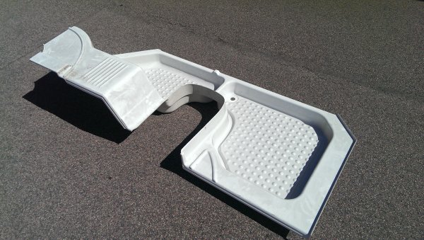

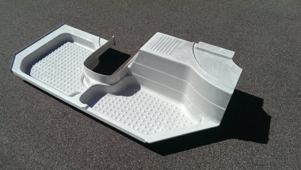

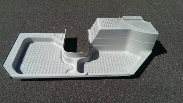

Hej,
Jag har ett helt nytt Toa/ Dusch golv till Chausson Allegro 69 från (början 2000 talet) om någon vill ha, det står bara och skräpar i garaget så snart slänger jag det
:twitcy:
Mvh
Lars
Uppdatering: reserverar mig :confused:om modellen, kan vara till Allegro 69,,,, Jag får kolla!
Uppdatering: Det är till en Allegro 69;)
    1,9 MB · Visningar: 88
    2,1 MB · Visningar: 85
    2 MB · Visningar: 82
