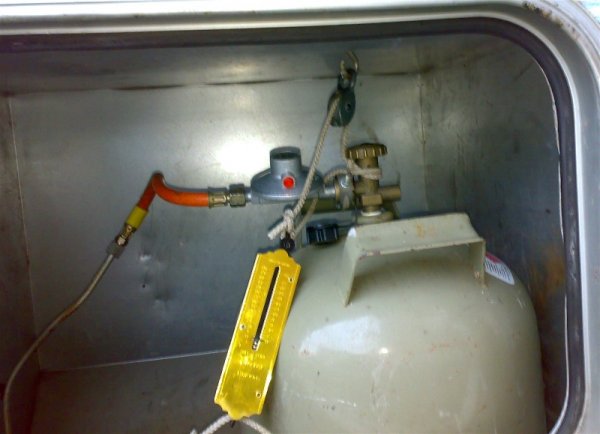

Jag kann nu mäte min förbrukning med vikt av förbruk i kilo gasol.

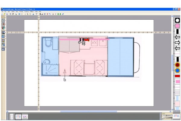

När jag stänger av 0.9m toa + 1,4 cockpit + 1,4 alkov av i allt 7,2 meter da är det endast 50%.
Dessutom isolering av stugan/kökket med kuddar, dubbel garderob, isolerad tak lucka, isolerad 50 mm vattentank är varmvattenberedare upphettas genom Truma och 150 mm isolering, gasolutrümme 50 mm isolering m.m.
Jag tror 25-33% av den ursprungliga energin.

Förr i tiden har jag mätt min gasförbrukning under många dagar, och med de sista isoleringarna etc. och en gas vikt på en dag i uppkörningen på minus 5-7 grader ca. 1 kg gasol/dygn.
