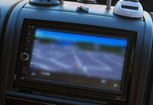

Min variant av lösning. En tvåvägsbrytare (från kjell&co) ovanför stereon, som i läge I startar stereon med tändningen och i läge II har den igång även med tändningen av. Funkar fint. Går att switcha utan att stereon/navigering/musik bryts.
Tar dock ström från motorbatteriet i båda lägena. Alltså får man ha lite koll på hur länge man kör stereon utan motor igång. Har klarat mig utan batteritorsk hittills :).
Funderar på en lösning där läge II går på bodelsbatteriet men då måste även minus-strömmen/jord från bodelsbatteri kopplas via brytaren. Alltså krävs en brytare som både ändrar plus och minus. Får bli projekt för kommande säsong.
