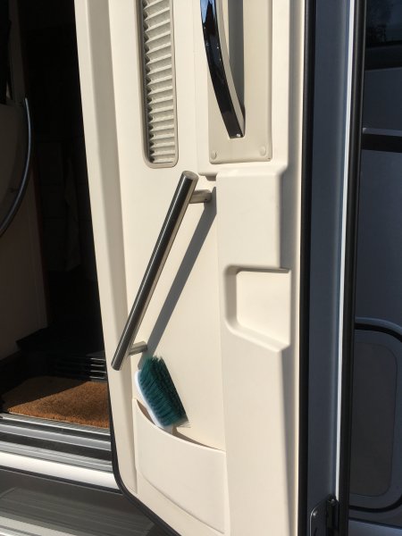

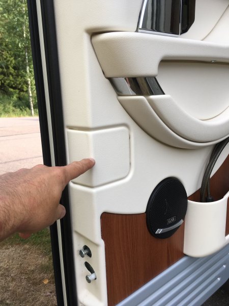

Någon som monterat extralås i Hartal-dörrar (se bilder) och kan ge tips på vilka lås som användes och ev. var de går att få tag på?
Bilen är en Carthago e-line i50
Med vänlig hälsning,!
// Niklas

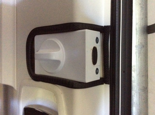

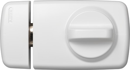

Det är samma lås på båda 100x65mm, i karmen är det utskuret för låskolven, inget monterat där som på din bild, mina lås är utan rundade hörn.

Hur har man löst installationen av låset vid bodelsdörren? Jag tänker myggnätsdörr (vilket jag gissar att ni också har.). Det ser ju ut som att låsets ena del måste monteras där ramen för myggnätsdörren sitter!?
Mvh
// Niklas
