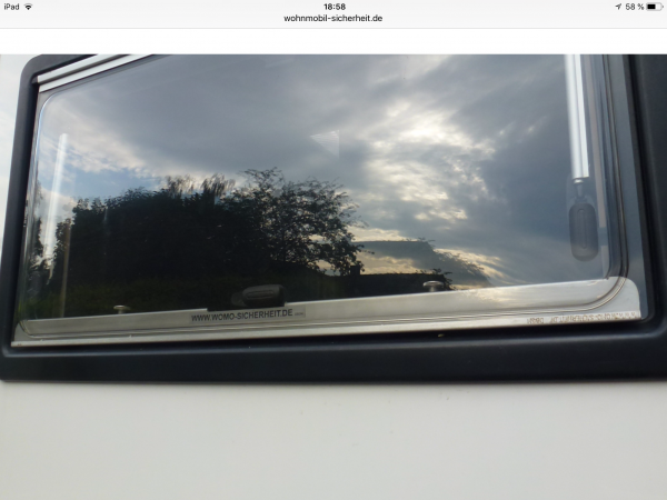

Någon som monterat dessa fönsterlås? Blir svårt att bryta upp fönstret, men resultatet kan bli mer skador istället, annan synpunkt är värmeledningen (kyla) kan bli kondens på insidan vintertid.
För, Emot, alternativ?

Vet inte hur de fungerar , men skall de avskräcka så måste de synas från utsidan.
Vid inbrott i min bil så höll fönsterlåsen , de vanliga i plast. Det var hela rutan som sprack.
Undrar om gentlemanna tjuven finns. Tror inte det finns tid eller kunskap att trycka på låsknappen och lirka på låsen. Som i mitt fall , bara ett kraftigt bryt.

Enligt försäkringsbolagen så är det ett vanligt sätt för tjuven att bryta upp ett bodelsfönster. Låsvreden är klena så att de lätt brister. Har ett vred vid sidan gått av släpper de andra genom att ruta böjer sig.
Det första tjuven gör är att förvissa sig om att han snabbt och lätt kan ta sig ut genom någon av dörrarna. Kan han inte det så är det stor sannolikhet att han snabbt tar sig ut samma väg som han kom in utan att ge sig tid att leta runt i husbilen.
Detta tog jag fasta på och gjorde en skyddskåpa över dörrvreden som låstes fast när vi lämnade husbilen.
Bild och text: Skyddskåpa lås

Jag har tittat på Ikea stänger, men dom är för korta, har 120cm mellan fästpunkterna,
Lock m Out, hjälper inte mycket mot inbrott, en skruvmejsel och du är inne på en minut,men det går inte att pilla upp fönsterlåsen.
Har funderat på att spänna en wire tvärs över, men den syns ju inte utifrån så brytskador blir det iallafall.
