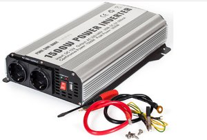

En Inverter er ekstraudstyr på de fleste husbiler.
Når den kobles til batterierne i den en side, så kan den give 230V på den anden side.
Her sidder der et 230V udtag, som er det eneste som kan give 230V fra inverteren.
Hvis man vil have samtlige el 230 v udtag i husbilen til at give strøm fra inverteren, skal der skabes en forbindelse fra inverteren til det oprindelige 230V landstrømssystem.
Her er det vigtigt at huske at lave et relæ der sikrer at der ikke kan komme 230V i udtagene fra både inverter og landstrømstilslutningen, da det vil få alvorlige konsekvenser. Der skal altså etableres et system, der sikrer at begge strømsystemer ikke virker samtidig.
På ældre husbiler var det ikke almindeligt at koble de 2 systemer sammen.
Så kig på din inverter og find 230 v udtaget. Hvis der ikke er et kabel fra dette udtag og til det oprindelig 230 v system, så er det bare på det ene udtag på inverteren, som du kan få 230V.
Lad os lige høre om, hvad du finder.

Exakt. Bifogar bild för att exemplifiera.
