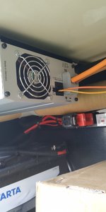

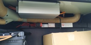

Bilen är importerad och därav anledningen till en tysk handbok. Jag tog också några bilder som förhoppningsvis ger bättre information om vad jag har för grejor.
Ser ut som det är en inverter du har där 12v-230v så du skulle ha 230 v utan stolpe ,Kan vara så att du måste sätta tex kaffebryggaren direkt i uttaget på inverten eller finns ett utag som är kopplat till inverten
Leffe
Du burde have et 230V udtag i den ende som du ikke har fotograferet, altså modsat enden med de 2 orange kabler og ventilationsgitteret.
Tror som "Dj Freddy", det är ingen inverter det är en laddbooster (DC/DC-laddare).
Ingen inverter jag har hört talas om har ingångar för "D+" och "EBL start". Dessutom står det "Battery II" på bild ett. Finns ingen anledning att prata om ett andra batteri på en inverter. Att ha en sense-ledning (bild 1) på en inverter är också konstigt eftersom det inte finns någon som helst anledning att ha den på en inverter. På klisterlappen i bild 2 står det dessutom "Booster out".

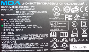

Ett exempel på laddare för en mindre elcykel:
Uteffekt 84W, 1,8A in (max) är rimligtvis en kortvarig topp under bråkdel av sekund, sedan bör det ligga klart under 100W in. Jag har inte varit i läge där jag behövt använda min lilla inverter (300W) ännu, men det borde ju funka.
Visa bilaga 178025
/Ingvar
Detta är en vanlig elcykelladare ger 2-3A ut,kräver som sagt ingen stor inverter.(nu har tråden spårat av från ämnet ursäkta)
