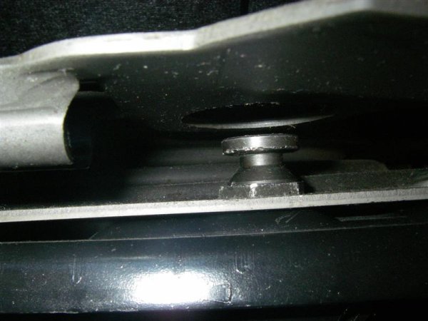

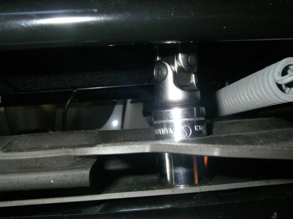

Om du har en 20 mm fast nyckel kan stoppskruven lossas från sidan.
Det bästa är dock att använda en 20 mm hylsnyckel. Vrid stolen så att den pekar mot förarsätet. Det finns ett hål i snurrunderredet så man kommer åt med hylsnyckeln, se bilden till höger nedan.
mvh
PO

F.d. 29078
Sv: Hur byter man bodels batteri i en ducato -08
Tack!! Ja det va som jag trodde, nu ska väl stolen bort!! Tack så mycket för bilder å hjälp. M.V.H jari:)
