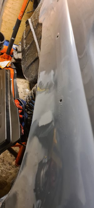

Blev påbackad stillastående på parkeringen av en Belarusisk Polsk typ budbil.
Hur kan man dra plåten tillrätta som bilderna visar. Det går ju att göra frågan är tekniken om någon har erfarenhet?
En bättre begagnad huv kostar typ 3000 med frakt men det kanske går att fixa själv.
Tacksam för lite tips

Jag hade först försökt att knacka ut det, eventuellt med någon variant av mothåll.
Sen spackla upp det sista. Om det inte alls blir bra är nästa steg att göra en gjutform. Det är mycket jobb med att gjuta av den och få det snyggt. Det kostar en del pengar dessutom. Börja med plåtjobbet, det är mindre jobb och större chans att det blir bra!

Som jag sa i inlägg 20. Det går att få till hyfsat bra med polyesterspackel och finspackel efter att knackat ut det värsta.
Jag skulle borrat ett hål framtill och satt en kraftig träbit innanför (som formats efter insidan av huven) och satt i en dragskruv, stäng huven och kopplat spaklyften till och försökt dra skadan baklänges. Utan spaklyft, förankra dragbulten i nåt stabilt och backa med husbilen!

Kan du ge mig en länk till de polyesterspackel jag har aldrig arbetat med det. Tack för tipset låter smidigt Jag tänkte i mitt huvud att jag kan ta bort huven lägga den under bilen ta domkraften på huvudet och lyfta bilen och på så sätt trycka tillbaka plåten
Bäckis1843
2.597
Nyköping
28774
Om du tar en rak planka eller hellre en stålprofil och klämmer fast den med tvingar på respektive sida av huven.
Sedan långtrådigt polyesterspackel (plastic padding) som du fyller ut mellan skadan och profilen.
När du fått till en hyfsad form så tar du bort plankan och så slipar du ner det så ytan blir skaplig.
Sedan bygger du lager för lager med ett finspackel.
Tillslut kan du få till en form som inte skiljer sig från huven i övrigt.
Då finslipar du med finare och finare våtslippapper.
Sedan maskar du skadan och lackar med sprayburk.
Har lagat många plåtskador på detta sätt och är man noggrann med våtslipningen så går det inte att se var det är lagat.
Det är lite tidsödande men materialet kostar några hundralappar.
Själva balken i framkant går nog inte att få till på vettigt sätt utan att skära bort den och svetsa dit en ny bit.

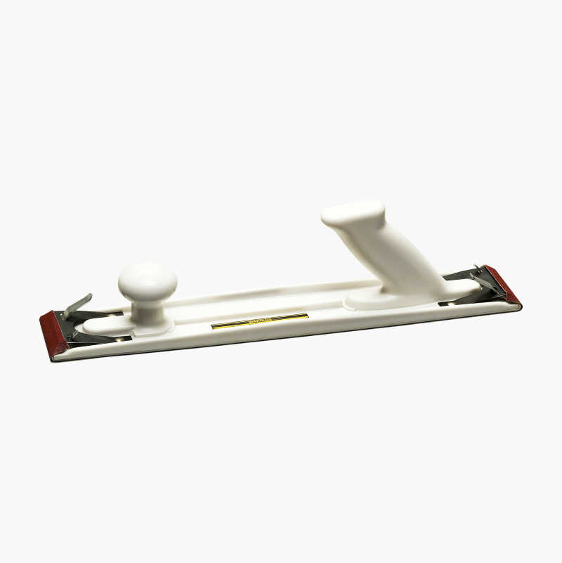

Göte J
1.724
Linköping
1230
Hansw-Erik, detta är grejor som jag tror du skulle ha nytta av. Samt även våtslippapper och sprayburkar med lack.
