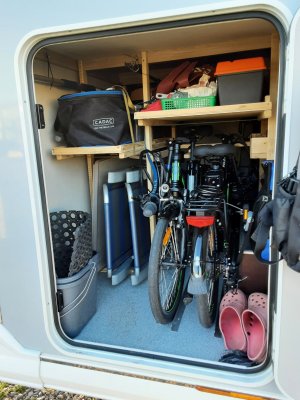

Ganska trångt med hopfällbara också.
Absolut. Det gäller att anpassa övrig packning i garaget. Vi anpassar bl a grill och strandstolar. Drar dessutom ner en del i "pinnpåse" och verktygsväska och en hel del annat som nästan aldrig används. Räkna grovt med 70 x 80 x 40 eller 150 x 70 x 20, per cykel.

Är det lite lågt till inlastningsluckans överkant, så man måste jobba med böjd rygg vid i- och urlastning, kan cykeln kännas betydligt tyngre än vad man tror utifrån hur många kilo den faktiskt väger. Då gäller det att tänka till var i förrådet man väljer att ha den, och/eller om man skall ha någon anordning som underlättar att få den på plats. Hopfällda cyklar kan ofta inte rullas på de egna hjulen. En del modeller har små rullhjul undertill i hopfällt läge, en klar fördel.
Helt rätt, men i vårt fall så viker vi inte ihop dem utan lyfter upp ett hjul i taget när vi skjuter in dem. Då är det bra om underkanten är låg.
