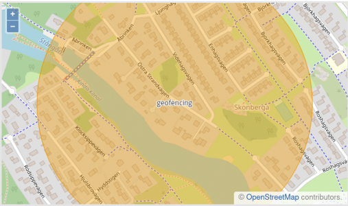

Man kan också slå på geofence,
så får man ett sms om HB ger sej ut på en oväntad utflykt:
"Router name - RUT955; Event type - GPS; Event text - Router left geofence geofencing zone; Time stamp - 2021:10:26 11:32:20;".
I det här fallet var det en snabb tur, 300+ meter bort och tillbaka på tre sekunder:
"Router name - RUT955; Event type - GPS; Event text - Router entered geofence geofencing zone; Time stamp - 2021:10:26 11:32:23;"

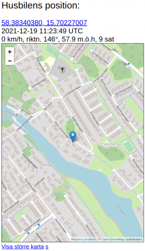

Att vara tvungen att skicka sms för varje positionsangivelse tilltalar ju inte en latmask, så internetvarianten måste utforskas. Ställa in routern att skicka info var 5:e sekund till hemmaservern, bara att kryssa i några val och fylla i hemmadomän. En liten serverfunktion för att ta emot textrader i NMEA-format var ju ingen större svårighet för en googlande script kiddie, och så spara som en enkel websida med ungefär samma info som i sms-svaret.
Så var jag nöjd ett bra tag, men...
Visst vore det trevligt med en markering på en karta direkt, i stället för att behöva klicka på länken till google maps? Såå jobbigt...
Leta runt lite efter websidor med både text och karta med markering, plocka ut det format som Openstreetmap vill ha, lite pyssel med lämplig storlek på området runt markeringen, så var det klart! Allt blev ju inte bra på första försöket, snarare tvärt om. Många detaljer behövde rättas, och inte bara en gång. Men nu fungerar det!

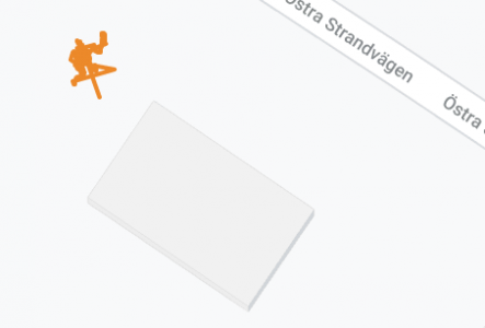

Men varför nöja sej med en karta som uppdateras var 5e sekund? Jag har ju en sparad fil med så här intressanta rader i:
2021-12-19 00:05:08,58.38336062,15.70224152,59.8,32.0,0.0,0.000,17,9
2021-12-19 00:05:13,58.38336062,15.70224150,59.8,32.0,0.0,0.001,17,10
2021-12-19 00:05:18,58.38336062,15.70224150,59.8,32.0,0.0,0.000,17,10
2021-12-19 00:05:23,58.38336060,15.70224150,59.8,32.0,0.0,0.002,17,10
(drygt 20.000 rader/dygn)
Som gjort för att kml-iseras så att man kan se hur färden gick. Jag försökte läsa på om kml-syntax, tyvärr hittade jag bara beskrivningar på diverse annat än spår. Men varför lära sej från grunden när man kan hitta exempel att plagiera? Bara att dissekera ett sparat spår från en app jag har i mobilen. En lång och pratig inledning med enstaka datum och klockslag som behöver fixas, sedan en lång lista med koordinater och slutligen en avslutning som också innehåller lite instoppade datum och klockslag. Lätt som en plätt! Men första försöket blev en liten överraskning, spåret hamnade långt ut i Atlanten!? Förklaringen? Med två koordinater finns det ju faktisk en möjlighet att välja olika ordning på dem, så 58.38336060,15.70224150 från GPSen ska skrivas 15.70224150,58.38336060 i kml-filen. Där fick dom allt till det!
