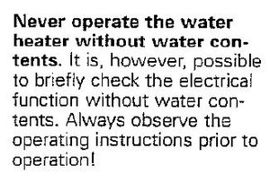

Hej igen, jag är ganska säker på att det inte finns någon säkerhetsspärr i de äldre beredarna mot att ha dem igång utan vatten. Man brukar få tänka sig för rejält och bara ev. testköra några minuter utan vatten, och det har alltid funkat utan att slockna då jag provat.
Det kan vara ett membran som är trasigt inne i din ventil.
M.v.h. JANKRO
JANKRO
6.367
Norrköping
854
Hejsan, nej man får ju tänka sig för och bara starta den allra högst några minuter för att kolla så att lågan funkar. När vattnet är borta och inte tar hand om tillförd värme så är väl troligen varken termostaten eller annat inte alls att lita på, så allt kan säkert bli överhettat.
Utan vatten så brukar jag tända den, springa ut och lyssna vid avgasgallret så det brinner jämnt och fint och sedan in och stänga av den, och sedan blåsa rent torrt damm och sot ute genom gallret.
Det står någonstans att man kortvarigt kan testa så, el/elektroniken/tändningen funkar utan vatten har jag för mig.
Jepp.
M.v.h. JANKRO.
JANKRO
6.367
Norrköping
854
Hej igen Montreal, olika bud men den instruktionen är till en modernare variant, inte en gammal veteran åttiotalare. Det finns ju t.o.m. elpatron i den lyxboilern :D.
En 850W elpatron överlever ju inte länge alls utan att ha vatten omkring sig. Så då är det nog läge och enklast att sätta totalt eldningsförbud utan vatten i beredaren för skärhets skull.
Ha det bra. M.v.h. JANKRO.
Jag har svårt att föreställa mej att behållaren lever särskilt länge om man eldar under den utan att ha vatten i den, f.ö. finns beredaren också utan elpatron, vi har en sådan. Annars är väl den här beredaren en direkt efterföljare till frågeställarens, så samma principer bör säkert gälla.
Ha det bra. M.v.h. Montreal
