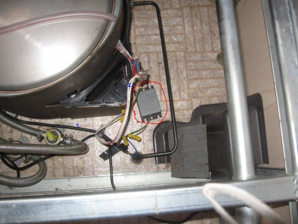

Har en Truma boiler version 2 i min husbil. Den använde de från 1992-1993. I min husbil satt det fel kretskort så varmvattenberedaren fungerade inte. Har nu fått tag i ett nytt kretskort. Som är gjord för denna beredare. Nu till min fundering den grå lådan på bilden ca 6x4 cm. Till den kommer ledning med nr 1 från elcentralen går igenom lådan och byter senare färg till röd och blå ledning. Nära siffran 2 (skall vara det enligt Truma) och in till kretskortet. Men enligt Truma så skall 12v ledningen gå in till kretskortet direkt. Så är det någon som har en beredare och ids kolla hur det är kopplat. Finns den grå lådan i eran version: För om man tittar så ser de gula kopplingsstiften hemmagjort ut. Den grå lådan innehåller kondensator och spolar. Tror att det är någon spänningsstabilisering. Det är lite tråkigt och koppla in kortet och så är det något fel och då kanske det nya kortet rasar. Dyrt och trist. Kom gärna med tips hur jag kan göra för bästa resultat

Problemet är att den grå dosan inte finns med i Trumas installationsanvisning. . Vet ej om tidigare ägare har gjort en egen "konstruktion" Vet inte om den grå dosan är en orginalinsstalation av truma. I Trumas beskrivning står det att 12v skall kopplas in på plinten ovanför kretskortet. Denna plint fattas på min boiler. Genom att plinten fattas så vet jag inte var ledningarna skall fortsätta.Så jag är lite rädd om det nya kretskortet det kostade 1800kr. Så det får inte bli fel. Det enklaste för mig vore om någon hade en boiler typ 2 tillverkad mellan 1992-1993. Och få en beskrivning hur 12v ledningen går.

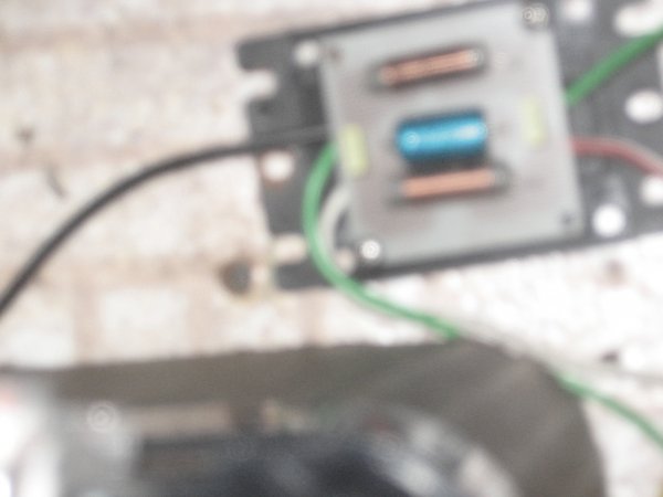

Nu tog jag bilder. Men tyvärr kollade jag inte kvaliten på dom. Oskarp men jag kan säga att på kretskortet är det 1 kondensator och 2 kopparspolar, tror att dom kallas drosslar. 12 volt in i den ena ändan och 12 volt ut (tror jag) Jag tror själv att den stabiliserar spänningen till 12v.

Går ikke den svarte kablen til gnisttenneren. Tror dette er den automatiske tennermekanismen. Den er koblet til 12 v på den ene siden og har kobling til en føler og til magnetventil for gassen. Denne finnes i alle gassdrevne enheter med automatisk tenning. De fleste har i dag også en timer som stenger helt av etter en tid hvis det ikke tenner - muligens også med en alarmlampe.

Den svarta kabeln går till metallen på boilern. Dom två andra går till + o -. Fick lite papper från Alde. Bla en bild på kretskortet. Där står det att tändaren sitter på kortet. Det hade varit enkelt om någon som har en -93 att kolla om dom har en sådan här liten låda. Lyfta på dynan till dinetten se var kablarna kommer till boilern. Går de direkt till boilern eller går kablarna igenom en liten låda. Jag kommer att byta ut brännare. tempgivare och magnetventil. Genom att det har varit monterat ett felaktigt kretskort. Så att det inte har blivit några följdfel. Men jag är tasksam om ni kommer med förslag och tips.

Ett störningsfilter helt enkelt, för att hindra ev. störningar alstrade av t.ex. fläktmotorn utt komma ut i ledningsnätet och ströra andra enheter. Troligen rätt ineffektivt med den monteringen, borde suttit innan för en skärmburk och ledningarna in i boilerna även under avskärmningen !

Nu är jag glad. Fick igång beredaren. Mätte upp tempgivaren (varmledare ntc) som är inne i boilern konstaterade att den var trasig. Mätte även upp så det inte var kortis på tändstiften.Monterade in det nya kortet. Fyllde upp med vatten höll andan och satte igång boilern. Allt funkade som det skulle. Den slår av vid uppnådd temperatur. Jag köpte mina reservdelar i sista minuten. Nu finns de inte att få tag på. Truma måste ha stoppat försäljningen för det känns lite konstigt att hela Tyskland har slut på kretskort samtidigt. Det känns inte bra att det inte går att få tag i reservdelar.
