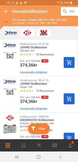

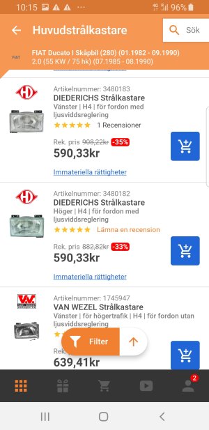

Som du ser så är de första prissänkta... kolla så det gäller för dig också.... sen finns det en typ...med ljusviddsreglering... här behövs lite hjälp för att beställa rätt...
( från insatt person)
Du behöver nog titta på de du har nu.... finns en regleringsskruv... en pil.. på en bild på Autodoc...

Jo Autodoc... men se upp... de brukar variera rabatten upp o ner hela tiden....o jag är inte säker på att alla har exakt samma rabatt.... som du ser kostar de översta endast 374 kronor.... men utan reglerskruv... billigare finns knappast...
Du ska ju sen också fixa till så att ljuset står rätt... inte för högt eller för lågt...
Jo jag har justeringsskruvar för den högra lampan i alla fall men den vänstra fanns det ingen bara ett hål
Obs det är den högra som står fel....Du behöver lite information och hjälp kring detta.... har du bytt strålkastare fram själv på bilen någon gång? Eller var det så här när du köpte bilen... Vi får hoppas på att någon vet lite mera om den här inställningsmöjligheten så att du beställer rätt...... Du ska kanske ringa ett samtal till Trodo och kolla lite....kring sånt du behöver sätta dig in i....
