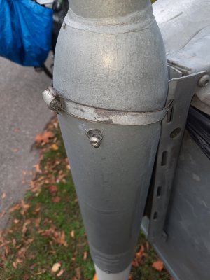

Men sen är det också styrservo skyddsbälg skadad. Vet någon vad det är och var man kan köpa det? Kolla bilden Jag bifogar.

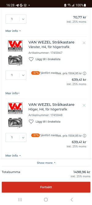

Jag skriver in mitt regnummer och så föreslår autodoc dessa,

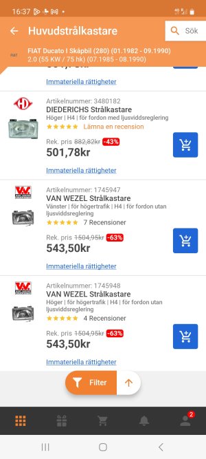

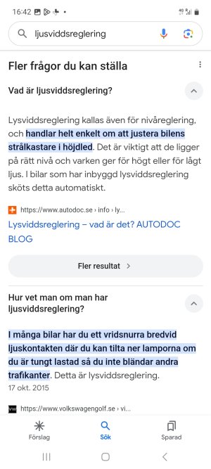

Och det är med regler skruv.... det finns en pil.....
Ps nej fel nog inte regler skruv men finns en pil.detta får jag fram...
    517,1 KB · Visningar: 10

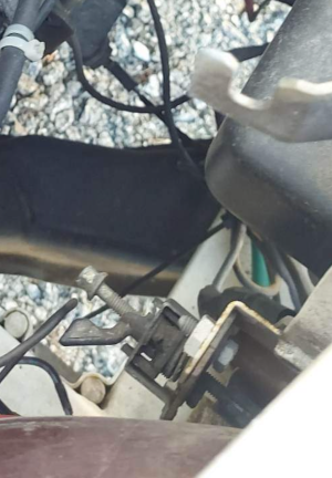

Det finns en manuell liten sak med en halv vingmutter för justering av strålkastarna i höjdled beroende på hur mycket bilen är lastad. Det finns en bakom varje strålkastare.
Jag har aldrig rört dom. Risken finns att dom går sönder om man börjar skruva på dom.
Dom är orörda sen bilen byggdes 1989 och kommer att förbli så.
Kolla om det finns sånna på din bil. Om jag inte minns helt fel är dom även ett fäste för strålkastaren.
Ett tips: Det finns några kulleder(fästen i plast) ) som är ömtåliga, smörj dom innan du tar bort strålkastarna. En sånt fäste kanske fattas på ena strålkastaren på din bil.
Beställ strålkastare för högertrafik.

Men jag beställer de här Jag orkar inte kludda med detta blir det fel lampor får man väl skicka tillbaks dem Jag vet inte

Det här blir nog bra, och grejen är ju att få ut kuggstången så långt som möjligt där man byter damasken, så man kan kladda fett på kuggen på stången som kommer ut, och sedan på den inre kulan till själva styrstaget, där mest för rostskydd. Inte någon större vetenskap, det är bara att kladda på med det svenska diffusa ordet lagom mycket
Jag gick bet på spännbanden på Febi damasker till styrningen, för kartongen i garaget innehöll drivknutsdamasker och inte styr.
Men tången som ofta används till sådana band är en sådan här.
Men som sagt det funkar skapligt med en vanlig hovtång också, när man bara skall spänna några stycken band, eller t.o.m. en sidavbitare och då klämma lite i taget från båda sidorna.
