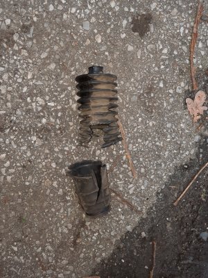

Hej igen
Fick 12 tvåor tio av dem handlar bara om belysning och lampor så det är lätt fixat.
Men sen är det också styrservo skyddsbälg skadad. Vet någon vad det är och var man kan köpa det? Kolla bilden Jag bifogar.
Sen måste jag byta bromsrör Kan någon säga hur man byter det och beställer det?
Vilken online shop är bäst att beställa sånt här från tror ni

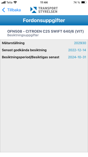

Kan nån vänlig , pedagogisk medlem berätta för HansErik att hans senaste Godkända besiktning enl transportstyrelsen var 22-12-14..!! låter för mig inte så jättekul.. jag skulle inte köra den bilen.
Inte alls så konstigt..för dessa bilar besiktigas enbart vartannat år. Det är dags för besiktning igen... men det fanns flera punkter som måste åtgärdas...det är det som tråden handlar om...när dessa saker är fixade ock godkända så är ju bilen godkänd för att användas...så att köra den då är inga problem alls... annars gör bilprovningen inte sitt jobb rätt.

Nu har jag bytt damasken gummidamasken på styrleden och det var ganska enkelt faktiskt.
Ett litet problem på slutet kolla filmen behöver lite tips om hur jag ska dra fast nöten

Jag fick detta fett av en polare funkar det
Att sätta på styrstångskugghjulet gummidamasken
Hejsan HansErik, ja det funkar nog i.o.f. men det är ju som det står egentligen till just drivknutar som rör sig sig snabbt och och innehåller mycket grafit och mollybydén och är säkert helt ok. som redan någon påpekat, men skall man vara petig så är det lite för löst i konsistensen för det skall "flyta" in lite i drivknutarna när de snurrar.
Så till kuggstänger som skall tåla tryck och smällar samt bli skyddade från rost och kondens/väta så skulle man nog föredra något fastare fett som "hänger" kvar och inte behöver/skall flytta på sig samt vara vattentåligt, och då verkar fett från båtvärlden rätt ok.
I inlägg # 40....
(Klicka här, länk: Karosseri - Hjälp med besiktningsprotokoll tvåorna)
.... föreslog jag marinfett till vettigt pris och mängd i en tub från Biltema som nog många skulle föredra till just kuggstängers belastning och rostskydd, så det verkar nog bättre, men om du har problem att få tag i/hämta Biltema's grejer så duger säkert det svarta kletiga drivknutsfettet som ersättning i alla fall.
Som jag skrivit tidigare, vrid full på ratten så du kan kladda på själva kuggstången när den kommer fram och inte bara det lilla som syns med ratten rakt fram.
Ha det bra. M.v.h. JANKRO

Såg ditt problem 2 min. för sent innan jag skrev det ovanför.
Man får trycka ner (på något sätt) konan/styrleden rejält, eller slå till lite lagom så konan fastnar så pass mycket i koniska hålet att man kan vrida på muttern utan att det snurrar runt, kan vara lite besvärligt men brukar kila fast sig om konorna är torra och inte för hala med överblivet fett.
M.v.h. JANKRO.
Ps. Om du redan fettat in med med drivknutsfettet så duger det säkert bra ändå.

Tack alltid bra och uttömnande svar jag ska testa vad du säger Jag har faktiskt byttkuled fem år sedan och minns inte att jag hade detta problem då det är som du säger säkert
