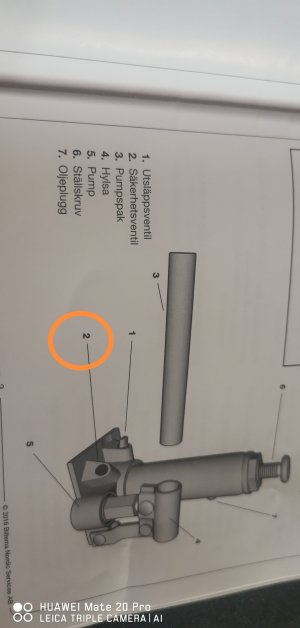

Såja... Nu är en ny domkraft inköpt... Det blev en likadan för 6ton...
Den skruv (no2) på bild, skall man absolut inte skruva ut om man ville som jag fylla på mer olja...
Men fan va tråkigt livet hade varit om man aldrig gör några fel :twitcy:
Visa bilaga 228980
Har gjort samma tabbe på en höglyftande garagedomkraft som inte var höglyftande längre.
Skruvade ur en skruv för att fylla på olja och två fjädrar och två små kulor (senare identifierat som) for iväg som projektiler för att aldrig hittas igen.
Det var bara att köra lyften till tippen :-(
Istället införskaffades billigast möjliga på Biltema. En racklig sak som knakade betänkligt när man skulle lyfta husbilen (trots 2,25t kapacitet).
Sedemera inskaffades en höglyftande låg profil (går in under låga bilar men lyfter 60cm) lyft av kvaliteten Bacho.
Den tvekar inte alls vid lyft av husbilen men väger satan....
