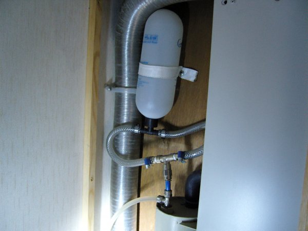

Jag sitter också och fnular på vad trycktanken ovanför beredaren är till för.
Den sitter hopkopplad med slangen som går in i överdelen på beredaren, men det ser så konstigt ut.
Slangen som går in i beredaren har en typ T-koppling där det går ut en extra slang som går i en cirkel och kommer tillbaka till samma koppling, och mitt i den cirkeln sitter en trycktank typ vit, oval, hårdplasttank som man kan använda som trycktank från vattenpumpen för att den ska slippa gå hela tiden, men både "cirkelslangen" och tanken är tomma, och det har så vitt jag ser aldrig gått något vatten eller annat i dom, så varför sitter dom där, och vilken nytta har dom ???

Jag frågade killen idag vad trycktanken ovanför VV-beredaren gör för nytta, och den var tydligen till för att minska tryckstötar i systemet, men den ska också ha luft i sig för att göra nån nytta, men min är full med vatten av nån anledning, hur den nu kan vara det med tanke på att det är en tät slinga, så för att den ska kunna vattenfyllas måste ju luften ut någonstans.
När jag tänker efter så kommer jag ihåg att vattenpumpen gick mycket lugnare och mindre i början när jag vred på varmvatten, för att nu stötpumpa på samma sätt som när jag öppnar kallvattenkranen. Det måste vara i den vevan trycktanken vattenfylldes och pressade ner luften i VV-beredaren som nu kluckar, och funktionen med att avlasta pumpen försvann. Frågan är bara varför den vattenfylldes...???
Jag har nyss köpt en trycktank med gummiblåsa till kallvattnet så pumpen inte brinner upp, så nu ska det bara mätas och inhandlas dom rätta kopplingarna för att få ihop det.. Känner jag mig själv rätt så brinner väl pumpen innan jag får tummen ur och kopplar in tanken. :rolleyes:
Bild på trycktank ovanför VV-beredaren.
    2,4 MB · Visningar: 8

Det skall vara så lite vatten som möjligt i trycktanken/expansionskärlet så börja med att tömma den helt. Den luftkudde som bildas "äts upp" av vattnet när det står tryck i systemet, luften blandar sig med vattnet. Efter hand kommer kudden att helt försvinna om man inte emellanåt tömmer ut vattnet.
Vattenberedaren i vissa Aldepannor fungera även som expansionskärl så när man märker att pumpen står och hakar då man öppnar kranen med liten stråle så är det dags att tömma beredaren helt. Detta står i instruktionen men glöms lätt bort.

"Trycktanken" ovanför pannan är väl ett expansionskärl i det här fallet, det skall i så fall fyllas delvis med glykolblandning när du kör värmen, om vätskenivån är hög nog.
