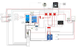

Att inte vara beroende av Landström är en väldigt härlig känsla. Nu är det 1 månade sedan vi var inkopplade med ström. Som en sann Toutuber konsumerade jag timmar med material om litium ombyggnationer, så det var något vi var inställda på att göra redan innan vi köpte husbil.
För vår del blev det all in på Victron Energy komponenter! Detta mest för att jag hittade en bra och kunnig leverantör i Uppsala som kunde hjälpa mig under installationen. Men jag gjorde hela installationen själv och filmade allt, har dock inte hunnit redigera de materialet ännu.

Ja Victron har bra kvalitet på sina produkter, dock känner jag inte till vad deras LFP-batterier innehåller, men det borde vara bra grejer.
Själv har jag snickrat ihop blandade produkter som jag hoppas kommer att jobba bra tillsammans.
Jag har dammsugit nätet, samt gått på tips jag fått här i HBK, det finns enormt med erfarenhet runt husbilar här, även om detta med Lithiumbatterier är ganska nytt så är intresset stort bland dem som vill fricampa.
Jag har byggt mitt batteri av lösa Winston celler på 400Ah. De övervakas av ett smart123 bms som styr 2st smartrelän för styrning laddning/urladdning. Som laddare föll valet på en Renogy DC/DC 50.
3x120W LTC solpaneler, här tror jag att jag kanske bygger på med fler i vinter.
Har faktiskt en 230V Victron 30A laddare som kan ladda via mitt inbyggda elverk eller om jag råkar hitta gratis 230V, ifall det mot förmodan skulle behövas.
Det blir premiärtur till helgen, men allt är uttestat.

Spännande med premiär, det kommer gå galant! 400Ah är vad vi har i vår installation med vilket för det mesta är mer än tillräckligt. Vi har 700watt på taket men det är också det första jag skulle vilja uppgradera. Önskvärt skulle vara 1000 Watt justerbara paneler. Med det skulle jag kunna köra kylen oftare på AC . Tåls att tillägga att vi har en fullstor kyl med frys i vår bil.

Vår installation är lite speciell då jag både har 120v och 230v i bilen.
Eftersom bilen är importerad från USA har jag en VIctron Inverter/Charger 3000VA 120volt som ger ström till alla Amerikanska uttag samt kyl/ frys, varmvattenberedare, ugn/micro, TV apparater med mer. Jag har även en 7500watt 120volt dieselgenerator. Och för att kunna ladda med Landström har jag en transformator som gör om 230 volt till 120 volt som sedan matas in till inverter/chargern som laddar batterierna.
Men eftersom vi reser i Europa och köpa 120 volts applikationer inte alltid är så lätt installerade jag ytterligare en invertera på 1300va 230volt. Från den har jag uttag i kök och sovrum (där jag har tvättmaskin)
Så tvättmaskinen får ström från 230 volts invertering vilket funkar bra om jag kör tvättmaskinen på kallt vatten. Då drar tvättmaskinen bara runt 200 watt. Sen kopplade jag in tvättmaskinen på varmvattenledningen istället. Med min varmvattenberedare på 30 Liter har jag möjligheten att värma vatten med antingen LPG eller 120 volt från min inverter/charger. För att värma 30L vatten i min beredare drar det CA 25% av min batteribank ( CA 100a). Sen kan jag såklart dra igång Diselgeneratorn och värma vatten med den! 7500watt 62 amp 120 volt räcker för att köra allt i bilen samtidigt

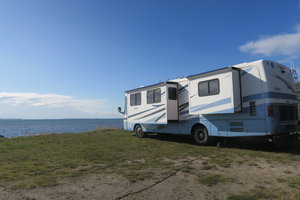

När vi först kom tillbaka till Sverige ramlade vi över en riktigt fin Ställplats i Höllviken, Utanför fotevikens museum. Ställplatsen är en fin och förhållandevis jämn gräsplätt bara meter från havet. Nära finns också Smokey Barbecue & Pickles och såklart Fotevikens museum. När vi var där hade inte museet hunnit öppna för säsongen ännu men vi fick en guidad tur inne på i Vikingabyn vilket var spännande och intressant.
Här är en video och bilder från vårt besök!

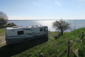

Här kommer lite semestertips nu när reserestriktionerna lättar något
Vi besökte Öland vilket var en riktig höjdare och kan varmt rekommenderas.
Mycket fina stallplatser och en hel del gratisnätter fick vi till
